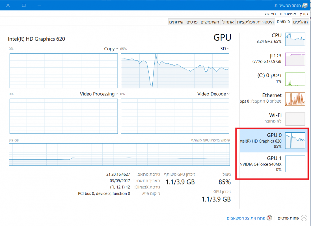

מחשב נייד של ASUS, עם כרטיס מסך GeForce 940MX וכרטיס מסך מובנה  Intel HD
כאשר אני משחק במחשב הכרטיס שפועל הוא המובנה של אינטל, יש אפשרות שהכרטיס מסך של ג'יפורס יריץ אותו?

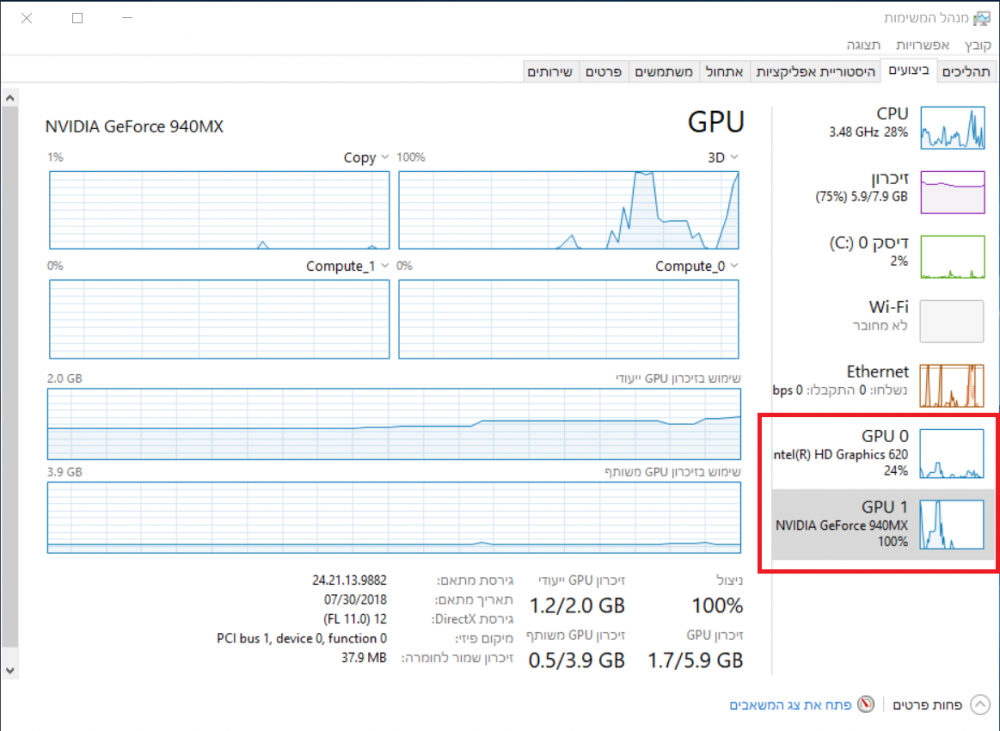

מצאתי באנטרנט איך להפעיל את כרטיס המסך הלא מובנה.
מה שמוזר זה - שהוא מנוצל 100% + הכרטיס מסך המובנה נכנס לפעולה, ומרגיש שהמחשב מתחמם יותר (או סתם פסיכולוגי?)
הגיוני שיש ניצול 100% של הכרטיס מסך? כאשר שיחקתי רק עם הכרטיס מסך המובנה הוא לא הגיע ל100% ..
הוא מגיע ל-100% כי הוא חלש מדי והמעבד לא מגביל אותו אז הוא מנוצל עד תומו.
והגיוני שהמחשב יתחמם יותר, זה עוד רכיב שהפעלת ושצורך חשמל.
מתחמם - זה הגיוני מאוד. הייתי ממליץ לך לעקוב כדי לראות שאתה לא מגיע לטמפרטורות גבוהות מדי עבור נייד בעל קירור סטנדרטי. אני הייתי אומר ש-75 מעלות זה סף שלא מומלץ לעבור. תוכנה די ידידותית בממשק שלה שיכולה לנתר לך את הטמפרטורות במחשב היא SPECY והיא גם חינמית.

הגיוני שהכרטיס מסך המובנה של אינטל מחזיק טוב יותר את המשחק מאשר כרטיס מסך חיצוני?
הוא פשוט מוגבל ברוחב הפס (המובנה) לכן הוא לא מגיע ל-100%. הוא משתמש בזיכרון ה-RAM DDR4. לכן הוא לא יכול למצות את עצמו (כנראה)

עדיין מפתיע אותי שהכרטיס מסך של ג'יפורס מנוצל ב100% כאשר כרטיס מובנה של אינטל מנוצל בכ-85%.
