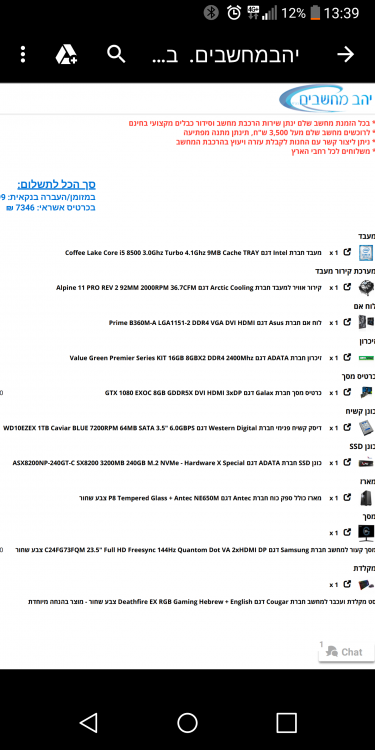

 מעוניין לרכוש מחשב חדש לגיימינג- תקציב 7500, כולל הכל
מה דעתכם על הכיוון הנל?

מדוע דווקא קירור ולח אם האלו?
הקירור הוספתי מעט אחרי שבאחת החנויות אמרו לי שקירור ב45 שח יספיק לכל הצרכים..
לוח האם - מה ההבדל?
תודה!!
קירור - פחות רועש, מאוורר בגודל 120mm עדיף. לא צריך לשמוע מאוורר כאילו מטוס ממריא. וגם המעבד לא יפחית מהירות ביגלל חום.
לוחם אם, מכיוון שהמעבד שלקחת לא מותאם לאוברקלוק. ופחות פיצ'רים שאתה לא צריך.
עריכה: אה סליחה התבלבלתי בנך לבין ת'רד אחר. בלוח שהמלצתי יש עוד יציאות USB.
