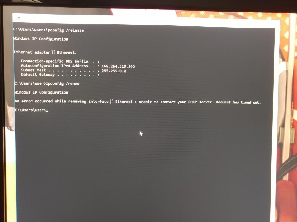

הבעיה היא : כתובת Ethernet אינה כוללת תצורת ip חוקית .
יש פעמים הפעלה מחדש של המחשב עוזרת כי ככל הנראה הבעיה היא שהמחשב שלי ומכשיר נוסף בבית קיבלו את אותה כתובת . אבל בזמן האחרון זה לא עובד .
ניסיתי לעשות ipconfig\release. Ipconfig\renew
והוא רושם לי שיש שגיאה לא יכול להתחבר לשרת הכתובות dhcp
עד כמה שידוע לי כתובת שמתחילה ב 169 היא לא טובה . ואני מקבלת 169.254.219.202
