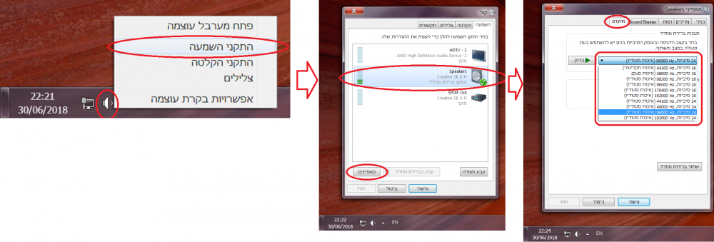

תנסה את זה שנייה, תשחק עם ההגדרות שם ותראה אם יש שינוי (לאחר כל שינוי יש צורך לצאת מהנגן\דפדפן ולטעון אותם מחדש)
