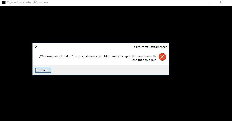

מחפש תוכנה למחיקת שגיאות אחרי ניקוי עם אנטי וירוס
שלום
הרצתי אנטי וירוס והוא מחק כמה וירוסים
עכשיו כשהמחשב עולה מופיעות שגיאות
יש איזושהי תוכנה שיכולה למחוק את השגיאות בלי שאצטרך לחפש דבר דבר ולמחוק?
או לחילופין לכתוב פקודה שתמחק את הקיצורי דרך האלה?
תוריד תוכנה בשם autoruns וכל דבר חשוד שהיא תמצא, בעיקר קיצורי דרך לסקריפטים של autoit , פשוט תבטל את הסימון, וזהו. אלה שגיאות של קבצים שנמחקו ולא קיימים יותר אבל עדיין רשומים בהפעלת המחשב
ביטלתי את מה שמודגש בצהוב וכתוב שהקובץ לא נמצא
אבל השגיאות נשארו
נערך על-ידי chaim_f
זה קובץ הרצה של AutoIt. לך למנהל המשימות מתהליכים לחץ על התהליך שיוצר את החלון שגיאה עבור לפרטים, אח"כ מקש ימני ופתח מיקום קובץ.
ככה תדע מה מפעיל את ההודעות האלו ומשם הדרך סלולה. תוכל למחוק את הקובץ הארור.
מחקתי את הקובץ
ועכשיו מופיעים לי 3 חלונות שבתמונה
1. תסיר תוכנות שאתה לא זוכר שהתקנת (כולל יוטורנט שמשתילה במחשב כורה ביטקוין).
2. תריץ במצב בטוח עם רשת ADWCleaner.
3. תריץ במצב בטוח עם רשת Malwarebytes.
4. תריץ Hitman Pro.
5. תאפס את הדפדפנים.
אם לא מפריע לך יותר מדי, תוכל לאפס את חלונות, כלומר בהגדרות- אפס מחשב זה, והמסמכים שלך יישארו. נראה שאתה לא משתלט על הבלגן שנשאר
תודה על העזרה
דור - אני אנסה בשלב יותר מאוחר
  • 2 חודשים מאוחר יותר...
ברגיסטר תחת מפתח RUN  מופיע שורת הפעלה שעליך לבטלו והכל יסתדר
הקש REGEDIT כדי להפעיל
