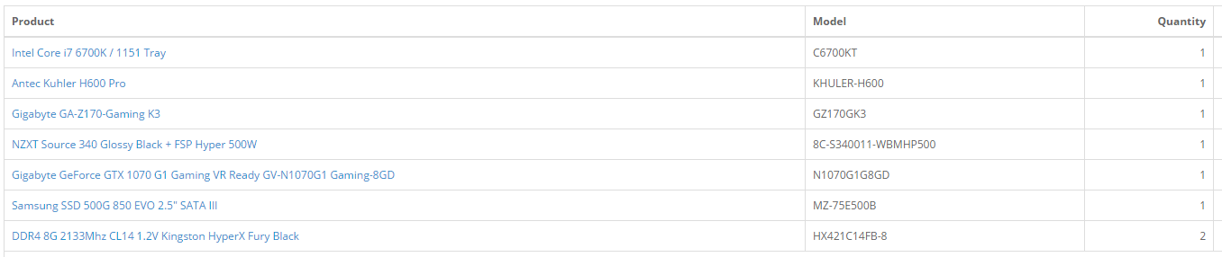

קניתי לפני שנה מחשב מאוד חזק תוכלו לראות את המפרט:
ואני רוצה להוסיף עוד 2 זכרונות ל 2 שקיימים לי כרגע, עכשיו שימו לב שהזכרון הוא 2133Mhz ואני רוצה לשלב עוד 2 סלוטים של 2400Mhz והבנתי שצריך שיהיה התאמה 1.2V ו CL14 השאלה עם זה משנה שזה יהיה מדגם אחר כלומר יצרנית אחרת מקינגסטום ? כי לא מצאתי זכרון כזה של קינגסטום.

לא משנה מה תוסיף, זה יעבוד לפי הזוג האיטי שביניהם,  גם בתדר וגם בתיזמונים.  אם תוסיף זיכרונות 2400mhz, הם יעבדו במהירות 2133mhz. אתה לא מוכרח להוסיף דווקא זיכרונות של Kingston.
http://www.tms.co.il/product/16519
כמו ש @User_Name כתב - הביוס של המחשב ידאג שכל הזיכרונות יעבדו בתדר הנמוך מבין כל התדרים המקסימליים של הזיכרונות ובתיזמונים הגבוהים (משוחררים/פחות הדוקים), כך שלא תהיה בעיה לאף אחד מהזיכרונות לתפקד.
יש לציין כי תמיד קיימת האפשרות של בעיית תאימות כאשר מוסיפים זיכרון למחשב. נכון, ההסתברות לכך היא דיי קטנה אבל היא קיימת.
