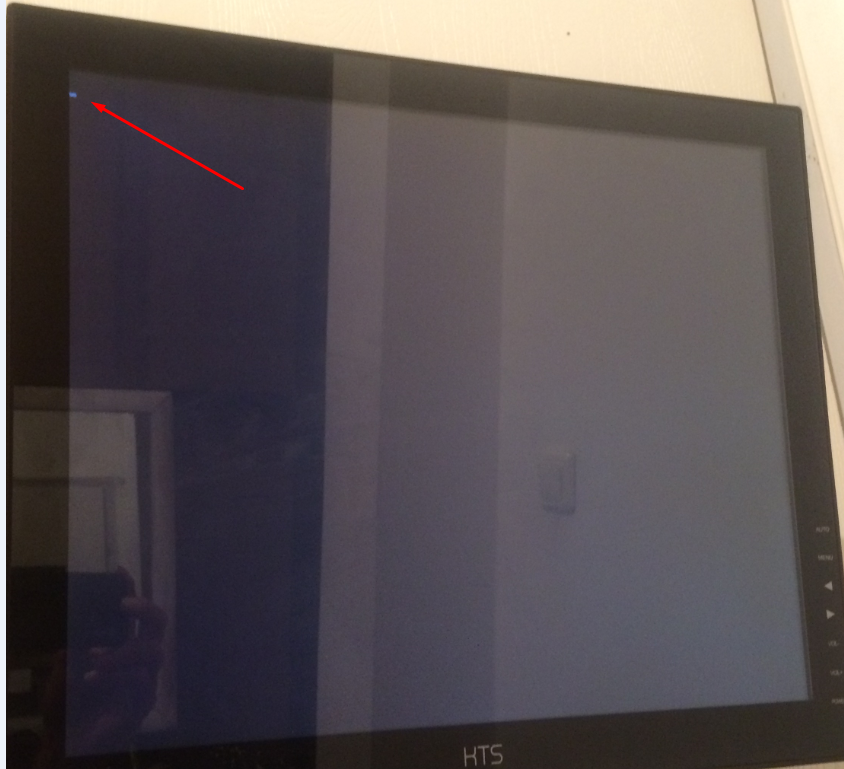

יש לי מחשב  נייח שאני לא מצליח להגיע לביוס.
תסתכלו בתמונה המצורפת - זה מה שאני מקבל..

היי יוסי,
לפי הלוח שציינת שהוא סוקט 775 אני משער שהוא עבד אצלך כמה שנים טובות לפני כן.
מה עוד מורכב על המחשב? כרטיס מסך, כרטיסי הרחבה נוספים, כמה זיכרון יש לך? כדאי שתציין מפרט מלא כדי שיהיה יותר קל לפסול בעיות.
הלוח מצפצף לאחר שהוצאת את הזיכרון מאחר ויש לו רמקול שמתריע כאשר משהו לא תקין וניסיון הפעלה ללא זיכרון הוא מקרה שכזה.
האם יש לך זיכרון חלופי שתוכל לבדוק איתו? ניסית לחבר את המסך ללוח האם עצמו ולא לכרטיס מסך (במידה שיש בכלל)?
האם כל הרכיבים פועלים בעת ניסיון הדלקה? ניתן לפתוח את דלת המארז ולראות אם יש מאוורר שלא עובד על המעבד, כ"מ, נורות בלוח האם במידה ויש...
אני מניח שהיית מציין, אבל האם נעשו שינויים כלשהם במחשב לאחרונה לפני הבעיה, כמו החלפה של רכיבים מסוימים?
