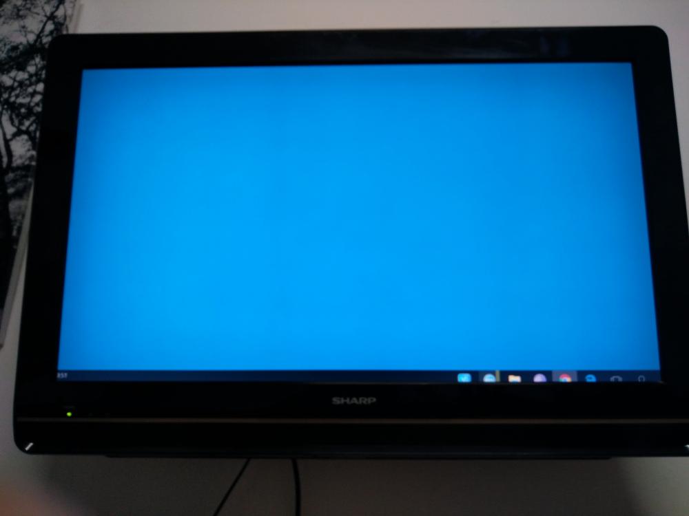

אוקיי בגדול הרזולציה שמומלצת לפי המחשב היא 720 -1280 .
ניתן לשנות את הרזולציה ל 1366x768 אבל עדיין זה לא משנה כלום, והרזולציה לא מותאמת למסך..
עכשיו ניסיתי שוב לשנות לרזולציה שהמלצת לי בטלווזיה זה :
הטלווזיה גם עצמה נראה שלא מגיבה לפעולות שאני עושה במחשב ונשארת על אותו מסך שצילמתי...
ניסית אולי כבל אחר ?
יש לך מסך מחשב או טלויזיה אחרת שאפשר לחבר ב HDMI ולבדוק ?
