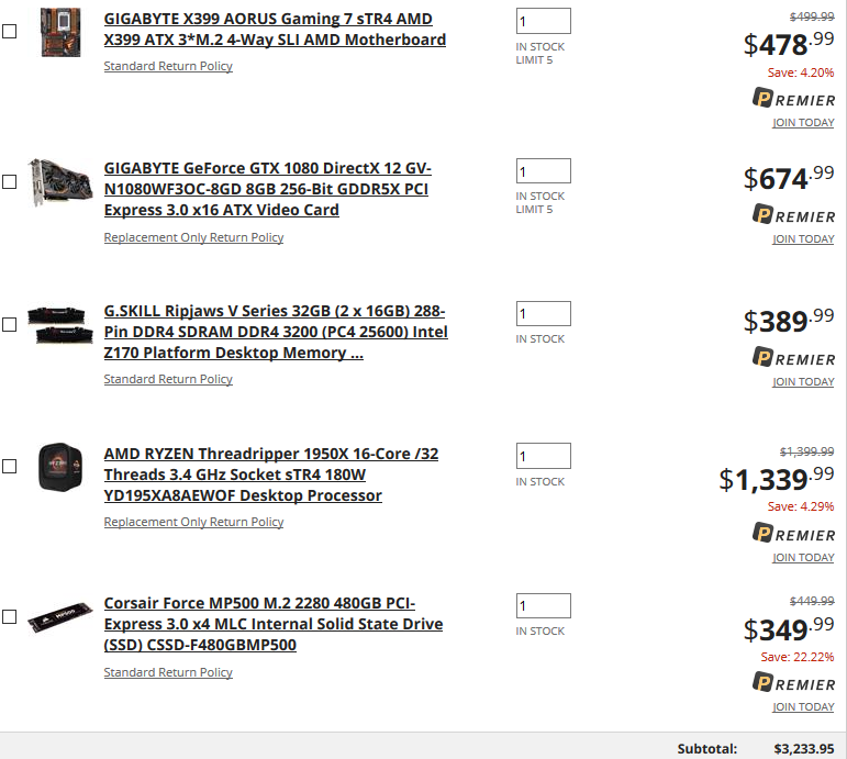

לא מכיר את הדרישות לפיתוח ב unity אבל לפי מה שרשמו פה שצריך הרבה ליבות וכרטיס מסך חזק וגם דיסק SSD מהיר אז יש לך שני מפרטים לפי התקציב שיש לך:
רק להוסיף מארז+ספק
במפרט הראשון אין קירור (מומלץ אחד מהקירורים המואמים לTR4 של נוקטואה) ובשני לדעתי אין סיבה מעבד שהוא לא ה1700 כי הוא זול יותר ובפועל בעל ביצועים זהים.
