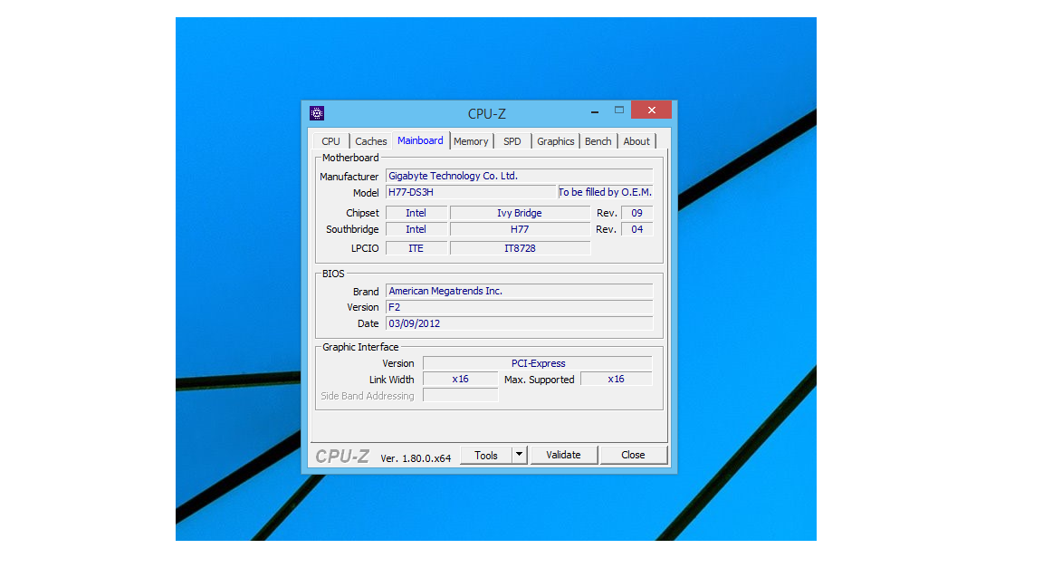

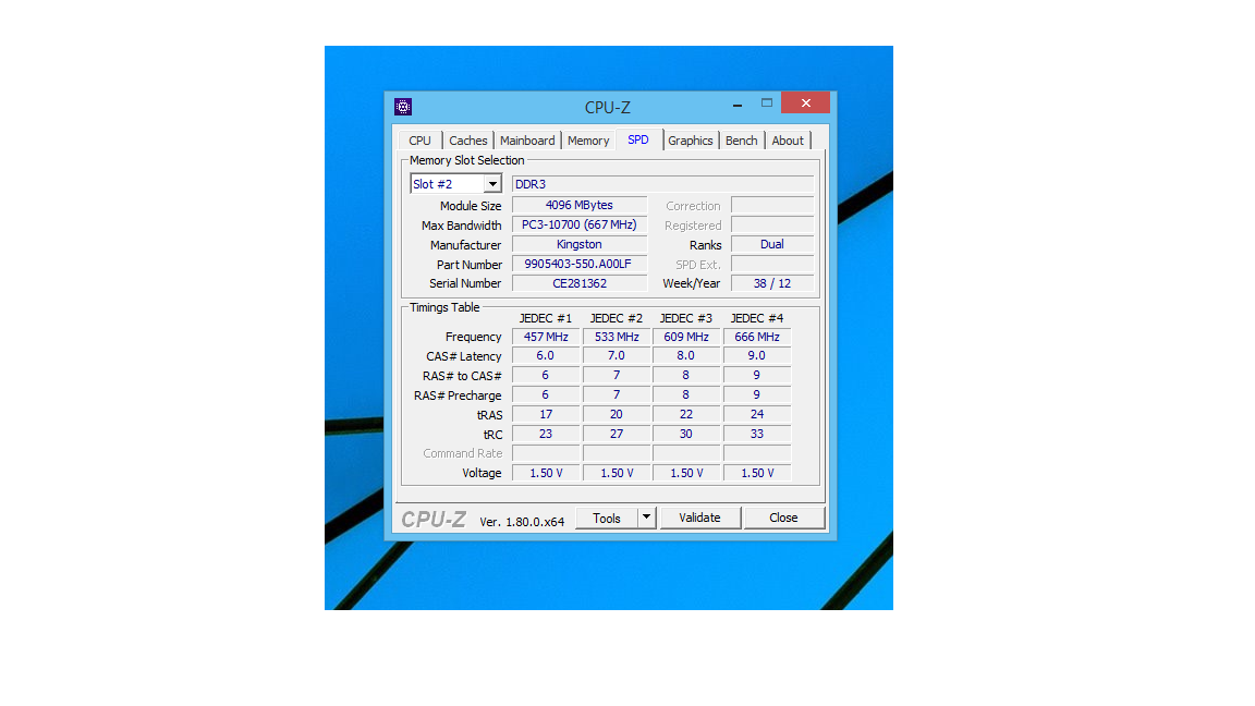

יש לי במחשב שני זכרונות של 4 GB כל אחד מסוג קינגסטון DDR3 . יש עוד שני סלוטים פנויים.
אני מעוניין להוסיף עוד זיכרון למחשב. האם עדיף להוסיף אחד של 8 או שניים של 4? האם אפשר לקבל המלצה לזיכרון טוב שאפשר לקנות?  אלו הנתונים של המחשב:598499c675291_2.thumb.png.b3cc31947974d13ac355ef8861e10a74.png5984998fd6287_.thumb.png.eb6dfafcef17223efd81613ff11cd366.png
עדיף מקל של 8 ג'יגה שתהיי לך אפשרות להרחיב בעתיד אם תרצה רק תדאג שיהיה אותו מהירות כמו הקודמים 10700.  ו ddr3  ואתה יכול לשים סמסונג או מיקרון חברות טובות ויד גם הייניקס

הלוח אם שלי תומך בכרטיסים של 8 ג'יגה?
הלוח GA-H77-DS3H תומך בנפח זיכרון מקסימלי של 32GB ב-4 חריצי הרחבה, כלומר הוא תומך במודולים בנפח של 8GB. כמובן שמדובר על זיכרון DDR3 בלבד.

כן זה יתאים המערכת תעבוד על 1333 בגלל הזיכרון הקיים אצלך במערכת
אבל אין בעיה עם זה .
