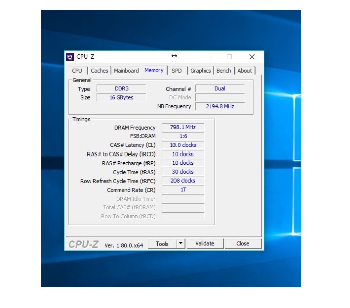

בביוס אני רואה שהזכרונות עובדות בתדר 1600
אבל בCPUZ אני רואה שזה על 800 MHZ
האם זה תקין?
תקין.  800 כפול 2 זה 1600. ה D   הראשון  ב DDR אומר DOUBLE
אחלה תודה רבה על העזרה

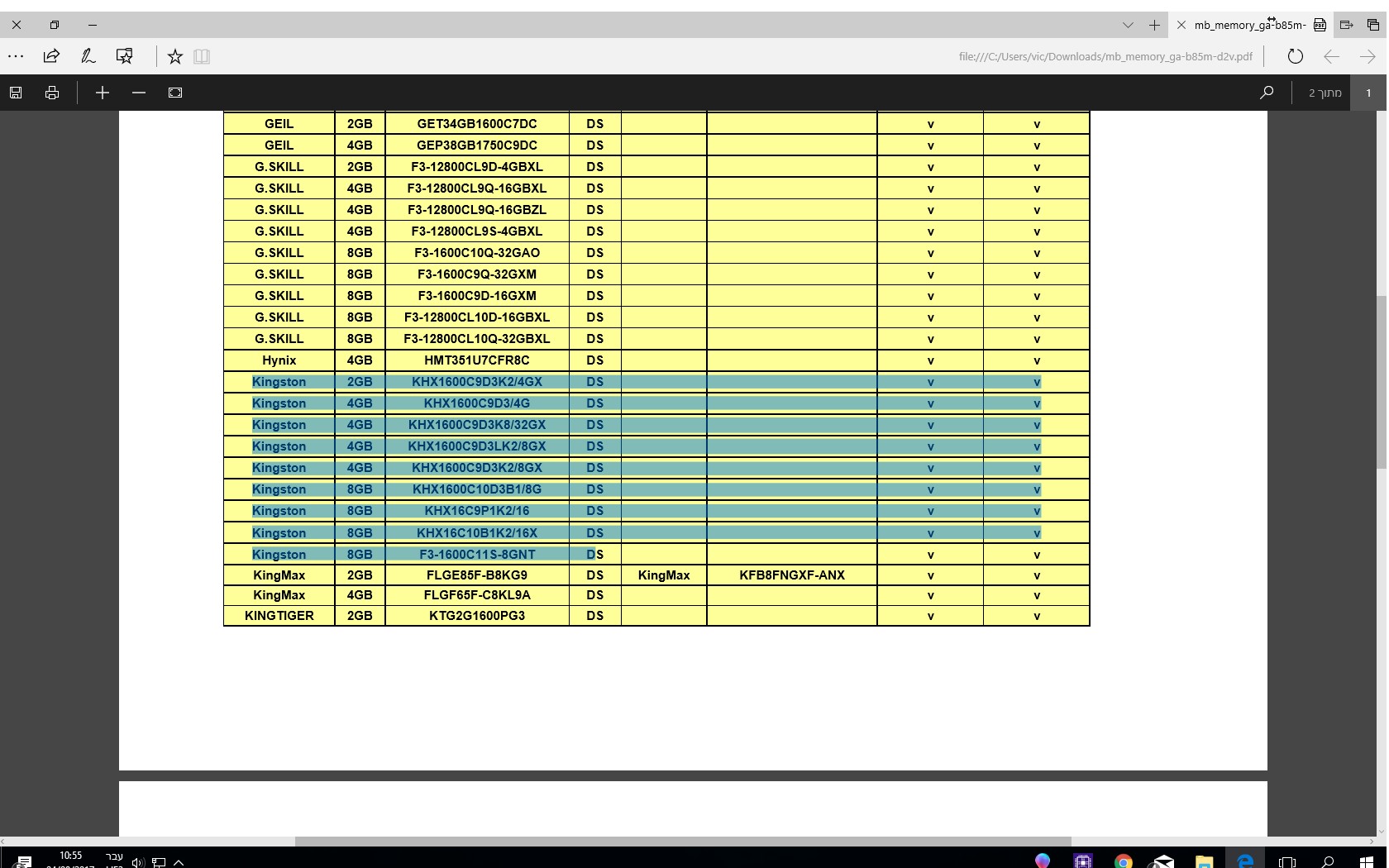

לפי המפרט של הלוח אם לא ראיתי שם שהוא תומך בזכרון  KHX1600C10D3/8G  שיש לי כרגע.
האם הלוח מנצל את מלאו המהירות של הזכרון?
קנית זכרון של 1600 והוא אכן עובד ב 1600.  סכ לשלום.
