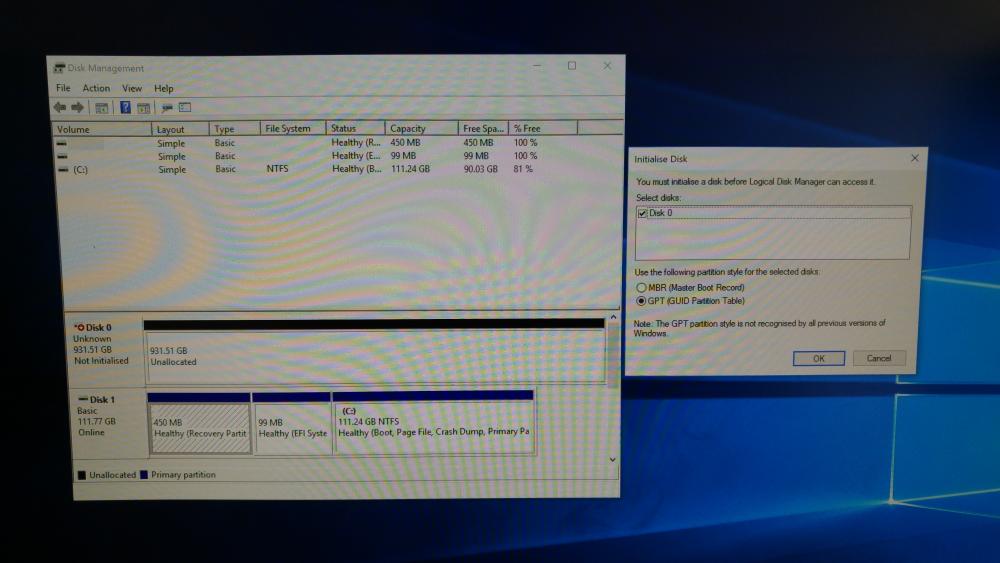

תעלה תמונה של "ניהול הדיסקים" לפורום. (עם הפקודה
diskmgmt.nsc  משורת ההפעלה.)
ציטוט של Ivan
אתה יודע איך קוראים לזה באנגלית? אני לא מצליח למצוא את זה
ציטוט של YairAgami

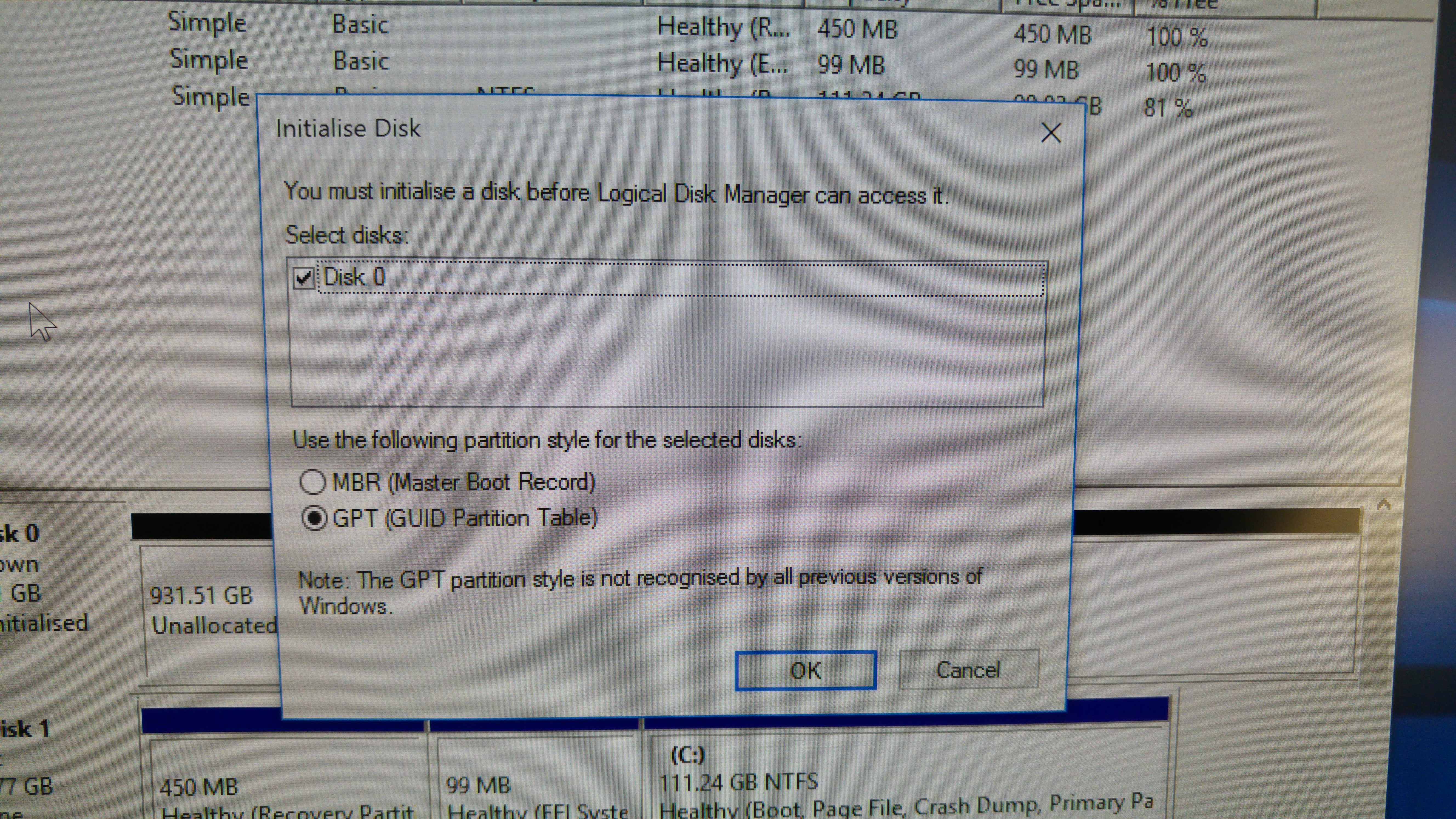

בWIN10 ימני על חלונות => DISK MANAGER
יש לך את דיסק 0 בגודל של 1 טרה  ורואים שהוא לא מפורמט בגלל זה אין לך גישה אליו .
תעשה עליו קליק ימני ותפרמט אותו .
לא ניתן לפרמט בקליק ימין.
לפני כן יש להגדיר מחיצה/ות -  עם קליק ימין.
ציטוט של Yehudaa
ציטוט של Ivan
זה זה? ואם כן, מה אני עושה עכשיו?
נערך על-ידי Yehudaa
בוחר למטה MBR ולוחץ OK .
ציטוט של Ivan
ידוע , שיעשה קליק ימני ויעקוב אחרי  ההוראות .
לך ולי ידוע. לא בהכרח ידוע לשואל.
ציטוט של Yehudaa
תבחר GPT ותמשיך
ציטוט של Ivan
נסיתי את שניהם, אף אחד לא עובד אבל עכשיו נפתחה לי עוד 2 אופציות: "convert to dynamic disk" ו "new simple volume"
משהו מהם יעבוד?
נערך על-ידי YairAgami
new simple volume  ותגדיר  מחיצה  , עדיף מחיצה אחת שתיהיה בנפח כל הדיסק .
עובד!
עזרתם לי מאוד, תודה D:
