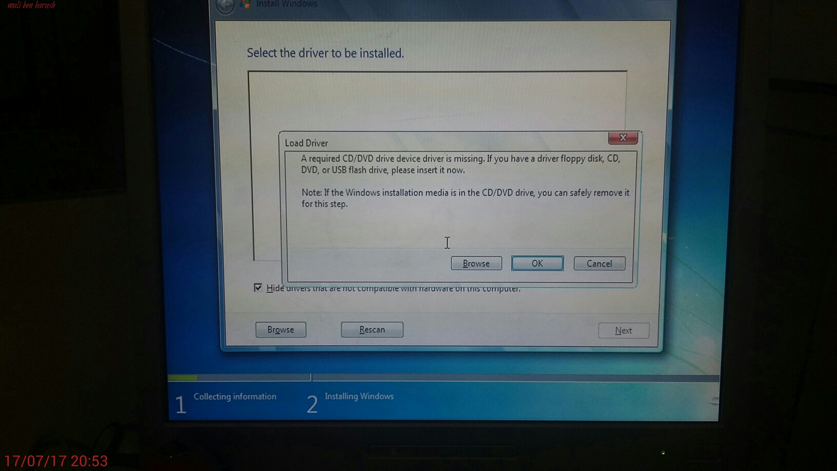

ניסיתימלפרמט את המחשב שלי ונתקלת בהודעת שגיאה.
מצורפת תמונה.
מה אפשר לעשות?!

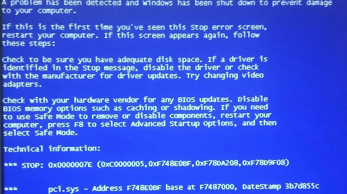

איזה מערכת הפעלה ועל איזה חומרה?
עושה רושם שהתוכנה מפגרת הרבה אחרי החומרה פה.
זה נראה  XP אבל בלי SP3 .
תשיג את תוכנת ההתקנה כשה SP3 כבר כלול בה, ותתקין.
זה וינדוס XP לא בטוחה במה שהיה אולי וינדוס 7...
וכשאני מנסה עם ה 7 זה מה שאני מקבלת
ולא נגעתי במחשב. הדיסק בפנים.
תודה
וזה בגלל שאת משתמשת ב USB3 .  את צריכה להחליט: מה את רוצה להתקין בסופו של דבר: XP או 7 ואז
אפשר יהיה להמשיך.
אני מעדיפה את 7, איך ממשיכים?
עליל להשתמש בדיסק און קי "ישן" שהוא USB2 ולחבר אותן לשקע במחשב שגם הוא USB2 .
ככה סתם לחבר?

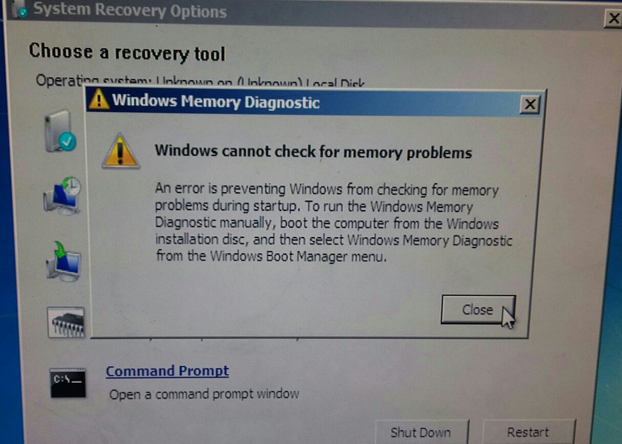

אני יכולה לצלם את ה BOOT
יכול להיות ששם נגעתי במשהו שחא הייתי צריכה?!
ניסיתי גם לעשות בדיקה לפי הסבר וזו ההודעה
לא ברור לי מה את שואלת ולא מובן מה זאת התמונה האחרונה ולמה בכלל ואיך הגעת אליה.
הא ! הבנתי.
אתה מנסה לרקוד בשתי חתונות וזה עד היום לא הצליח לאף אחד. או שאת כאן
או שאת שם.  והם טועים ומטעים.
