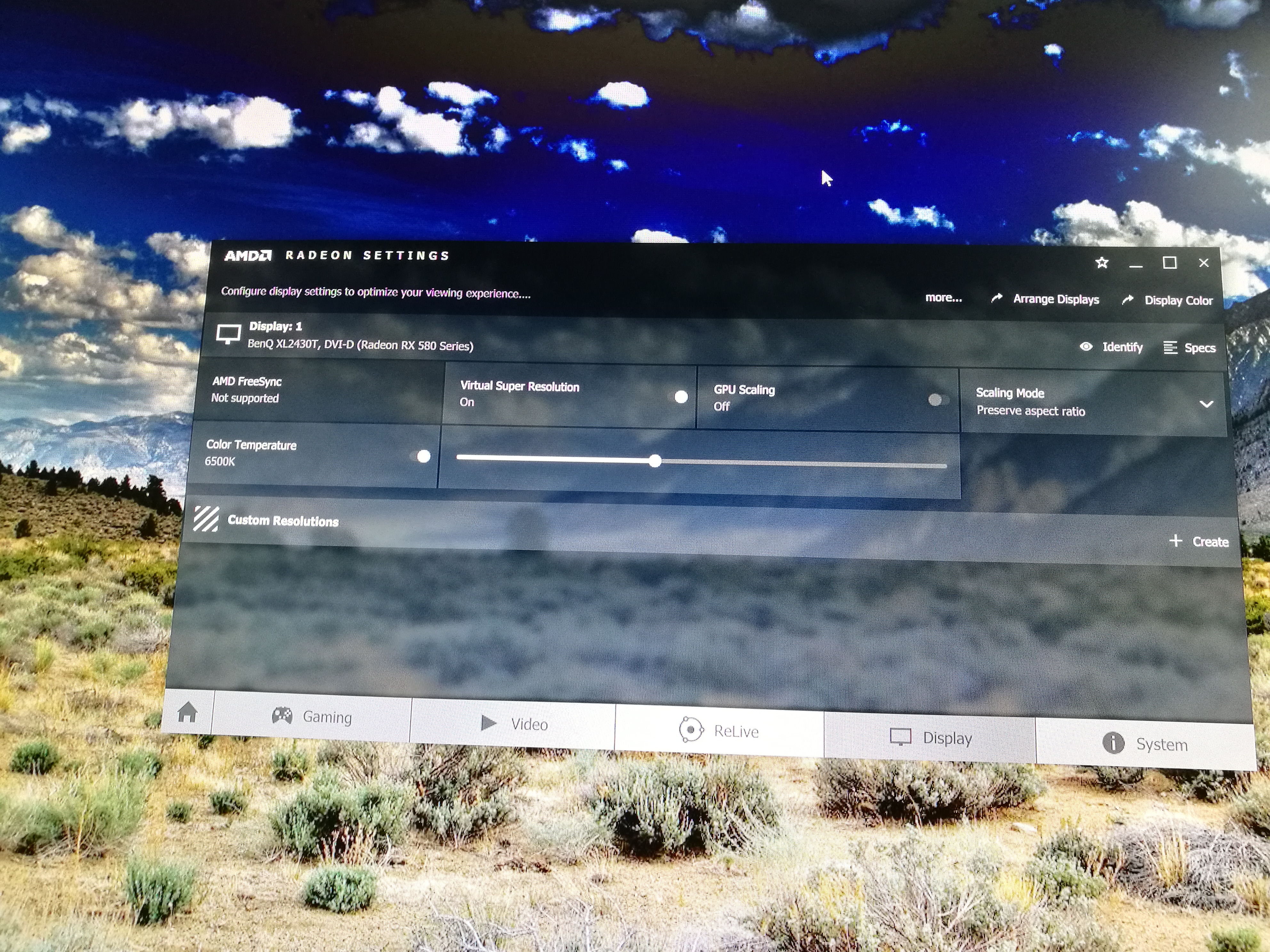

אז יש לי מסך מחשב דגם benq xl2420t
המסך תומך קצב רענון של 144hz.
יש לי כרטיס מסך מסוג rx580 ומחשב חדש.

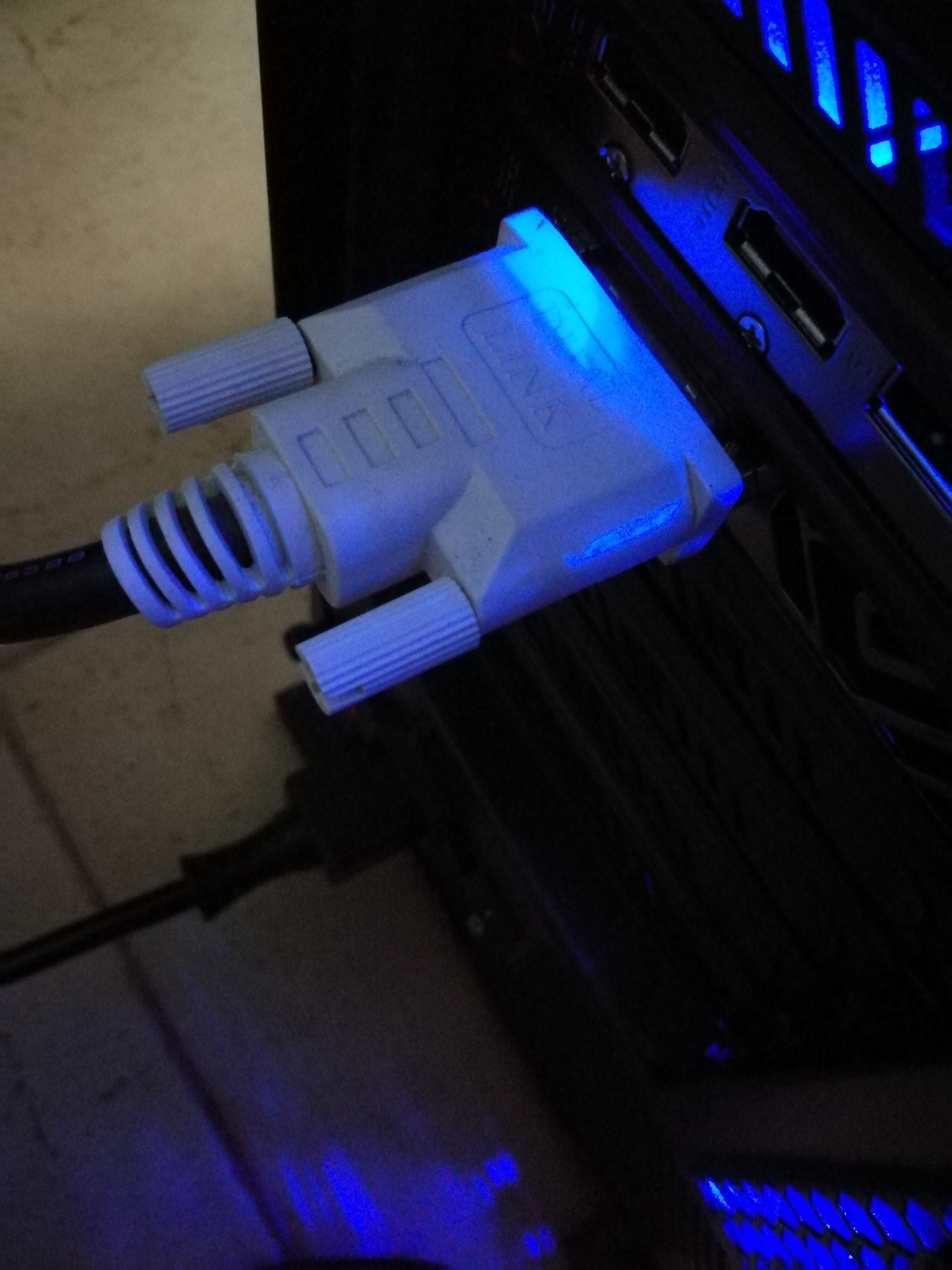

המסך מחובר באמצעות כבל dvi dual link
למרות הכל איני מצליח להגדיר את המסך ל144hz.
מערכת הפעלה ווינדוס 10 וגם בהגדרות תצוגה אין מעבר ל60hz

זה אמור לעבוד עם dvi dual link, אבל יש לך כבל displayport לנסות לבדוק איתו?
האמת שלא מה הסיכוי שיעבוד?
ציטוט של Höd Aşulin
די סביר שיעבוד.
שמע הפיצ'ר 144hz פועל גם בחיבור dual link dvi
ציטוט של Höd Aşulin
אז מה הבעיה? או שאתה מתכוון שזה פועל בכללי אבל לא במקרה הזה? כי לדעתי DVI לא מסוגל להעביר מספיק נתונים וחיבור אחר כן יצליח.
עם אותו החיבור בשיוק זה עבד לפני שנה בערך והכל התחיל להתחרבש ברגע שחיברתי אץ הטלוויזיה למחשב מאז אני לא רואה אתה האפשרות הזו(כמובן שכשאני מנסה הטלוויזיה מנותקת) וגם במחשב אחר זה לא עובד
לדעתי תשיג כבל של Display port ותבדוק איתו. כנראה זה יעבוד. ניסית להפעיל מחדש את המחשב? (התשובה להכל)
ניסיתי לחבר את המסך למחשב אחר עם gtx960 וגם שם לא עבד אני אקנה dp
תוריד CRU 1.3 , יש לך שם אופציה להגדיר רזולוציה משלך ושם תוכל להגדיר כל קצב רענון שבא לך .יש מדריכים באינטרנט לשימוש בתוכנה.
אם הבעיה עדיין לא נפתרה..
תכנס בהגדרות ל-"מאפייני מתאם תצוגה" ובלשונית "צג" תבדוק אם ב-"הגדרות צג" קצב הרענון מוגדר ל- 144hz.
