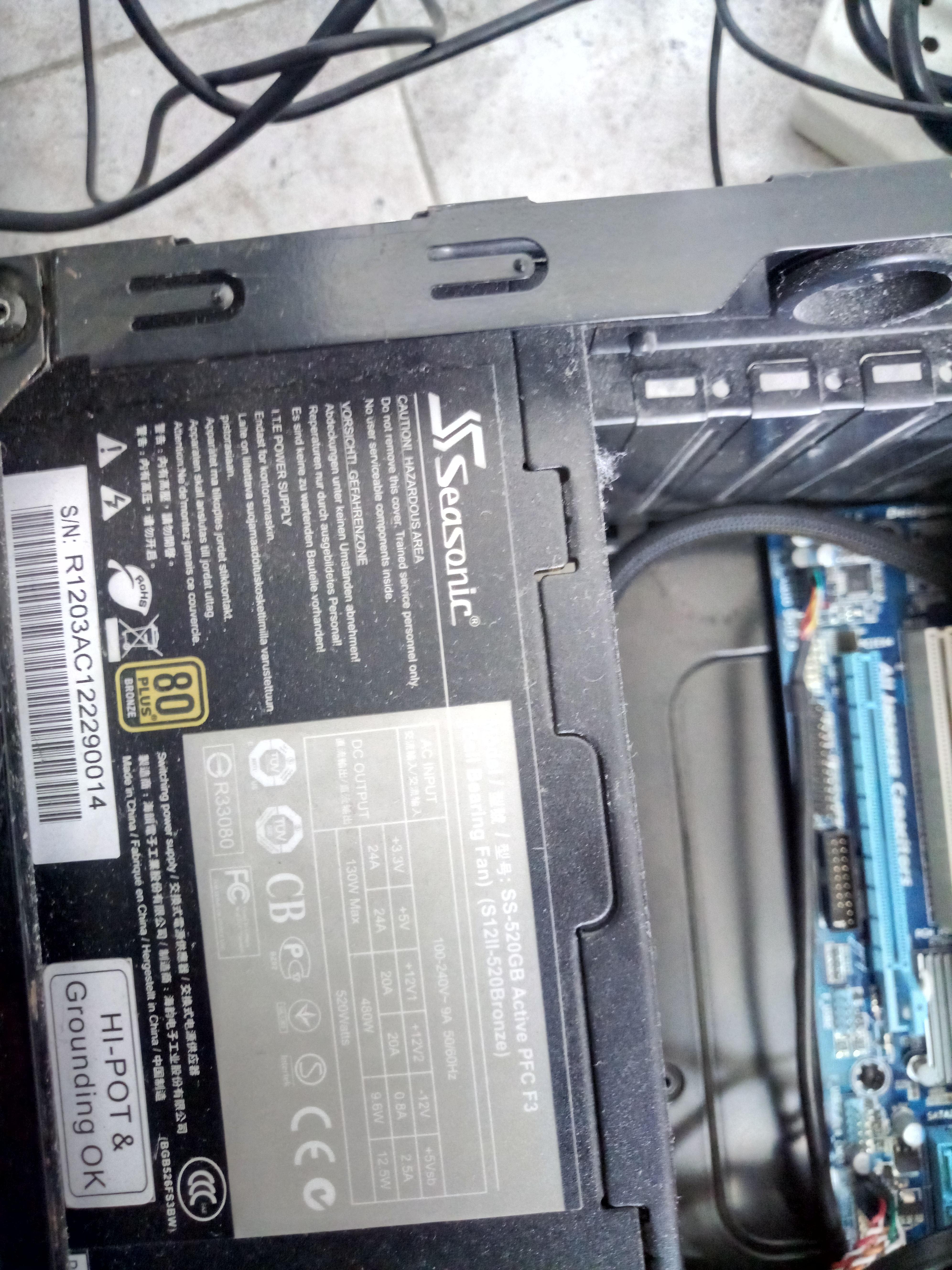

היי חברים אעדכן אתמול המחשב עבד,  היום הוא לא נדלק בכלל כאילו אין לו חשמל. יש משהו לעשות לפני שאני מחליף ספק כוח והאם זה בהכרח ספק כוח. החלפתי חוט וזה עדיין לא נידלק

זה נדיר למדי שספק כח ועוד מותג, הולך ככה בפתאומיות.
נכון שזה אפשרי, אבל נדיר למדי.
האפשרויות האחרות -
החל מלחצן הדלקה שלא מתפקד וכלה בלוח אם.
או אפילו לא מזמן היה כאן למישהו מקרה שלא היה
חשמל בשקע בקיר  :).
תחפש בגוגל בדיקה של ספק כח.
בעיקרון צריך לקצר בין החוט השחור לירוק
במחבר של הספק כוח ללוח אם.

אני לא חושב שזה כל כך נדיר, זה קרה לי פעמיים.
תודה רבה לעונים -
אין לי מושג איך זה חזר לחיים ניקיתי אבק יסודי (לא שלפני זה היה אבק) אבל ניקיתי יסודי וזה חזר לעבוד ..מוזר
כי החלפתי חוטים ובדקתי חשמל הכל היה תקין קשה לי להאמין
בכל מקרה הסתדר - תודה לעונים

סיסוניק יצרן לא אכותי...עדיף קולר מסטר או אנטק גרסאות הVP שלהם...
תנתק את החיבור 24 פינים פלוס ה4/8פינים של המעבד (סמוך לגשר הצפוני,החלק העליון בלוח אם) ותוציא את הסוללה של הלוח ל30 שניות ...(מה שקורה בתהליך הזה...הוא פריקת המתח שקיים במוליכים בלוח)..לחבר את הסוללה ואת חיבור הספק ללוח ולהפעיל המחשב ,כנראה שהייתה לך הפסקת חשמל  בבית והלוח תיפקד כמצופה ממנו (קיים מנגנון הגנה לנחשולי מתח בלוחות אם)..אם כל זה לא עזר שטכנאי מוסמך יבדוק את כשירות הספק והלוח אם
