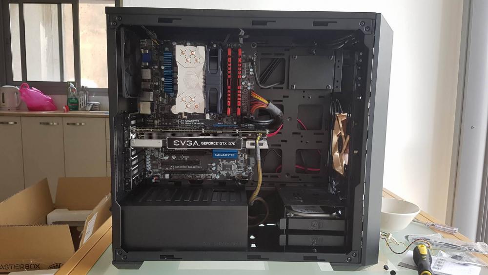

תודה לכולם, הניתוח עבר בהצלחה והחולה חי ועובד נהדר.
הבנייה הראשונה שלי אי פעם (צריך עוד לעבוד קצת על סידור כבלים)
מטבח נחמד  :lol:
יפה. תודה על העדכון, תתחדש.
שמח שהכל עבר בשלום ואתה מרוצה.
