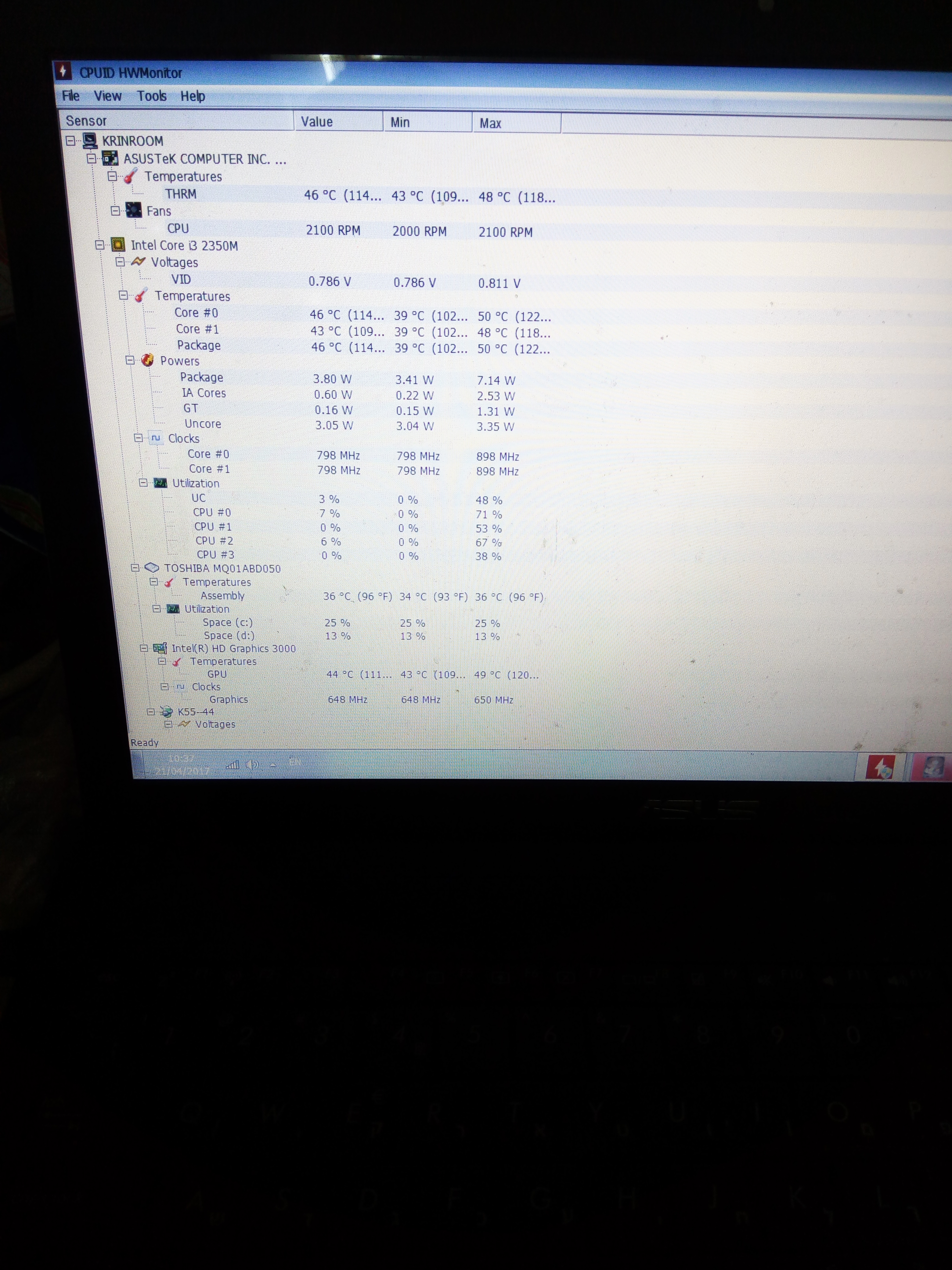

בדיקת חום 50.

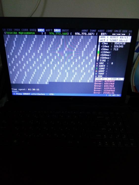

בדיקת דיסק עם התוכנה.( מעלה תמונה ).

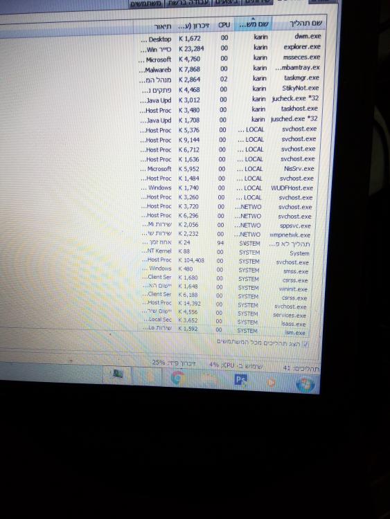

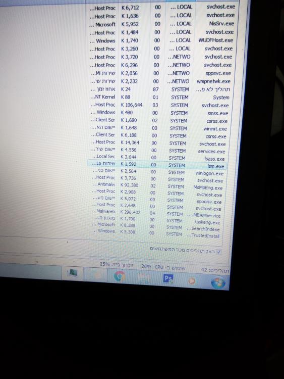

מעלה את התהליכים.
מה לגבי הדיסק?.
תודה
אוקיי אני לא רואה משהו חריג בתמונות.

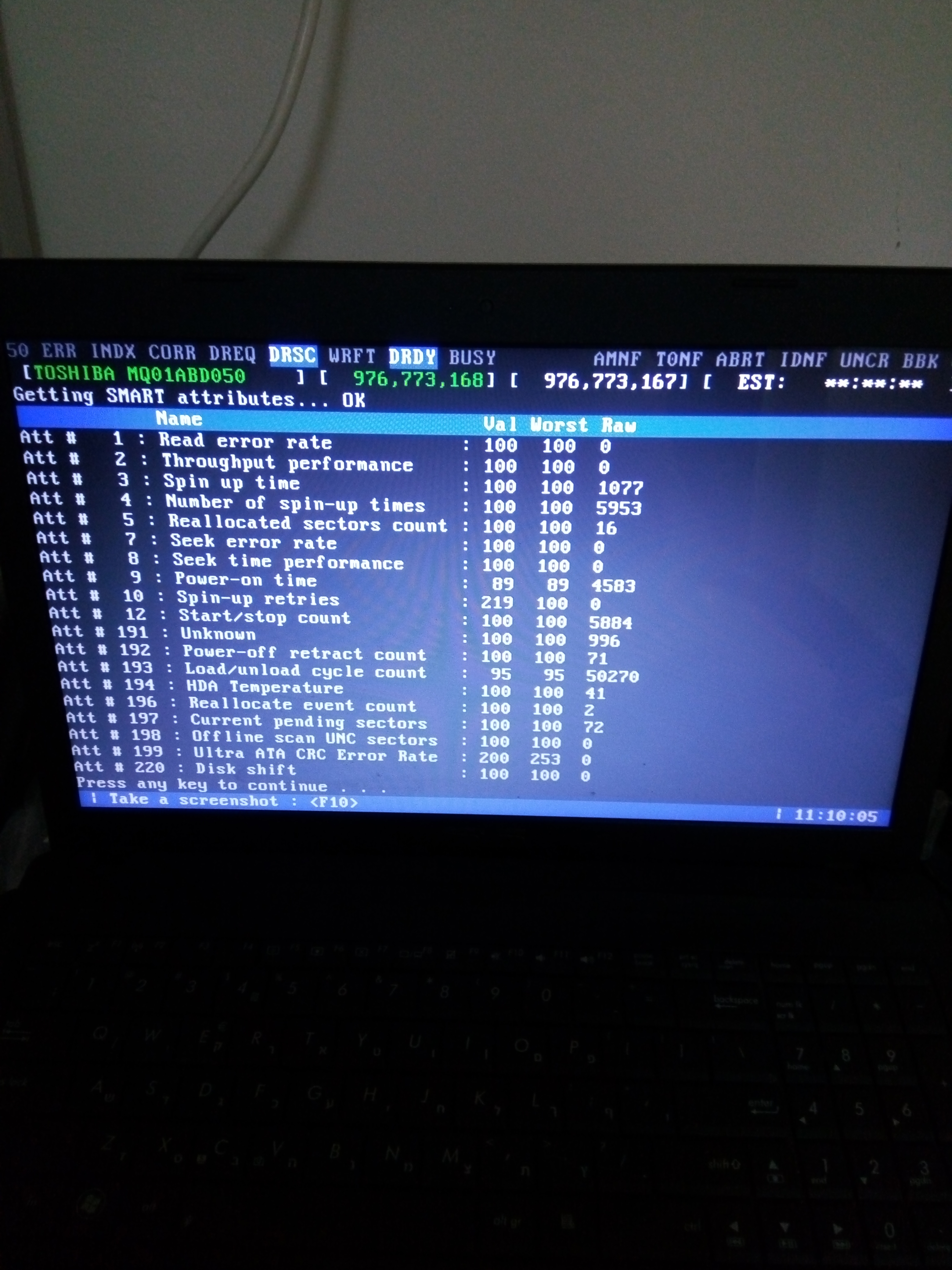

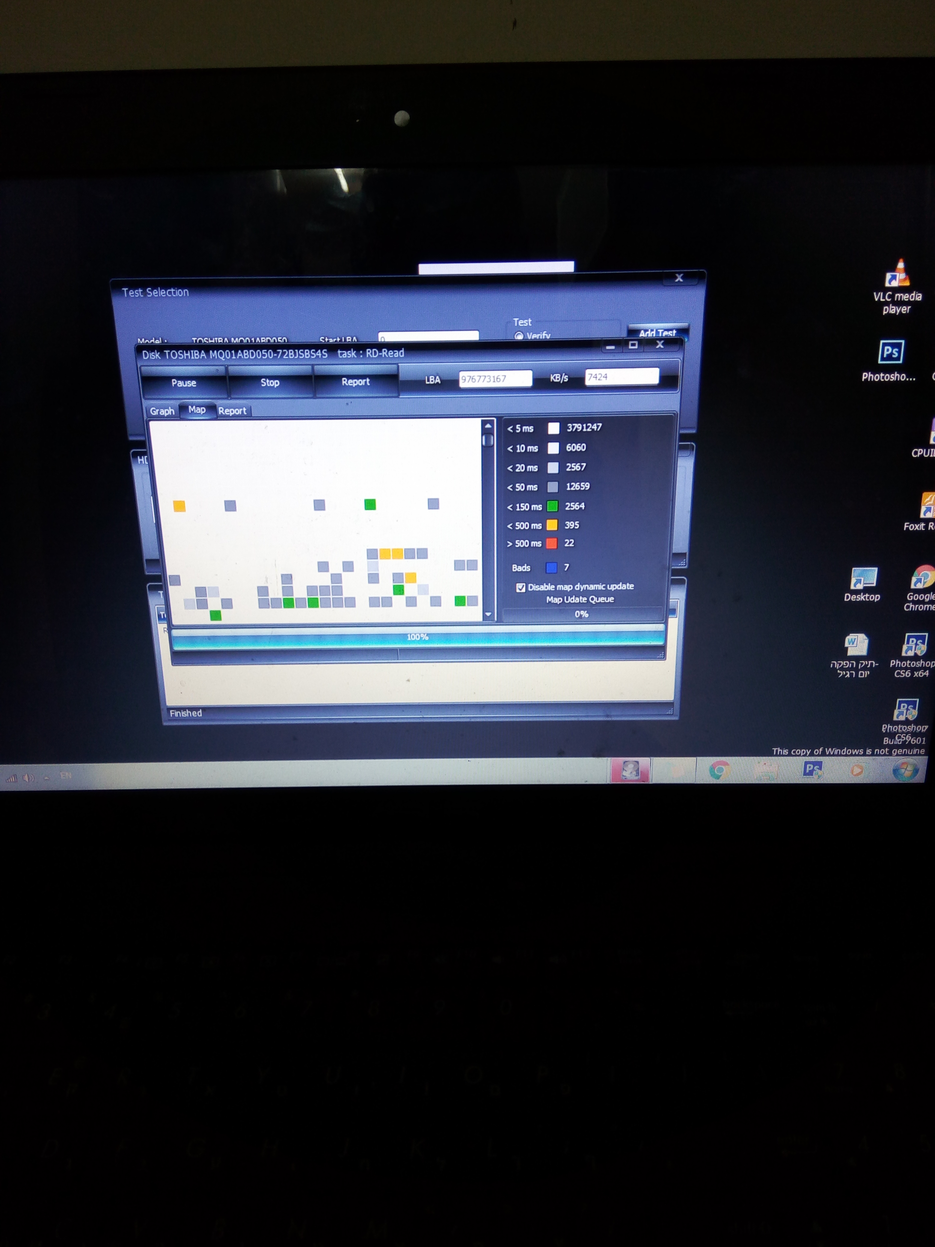

ביצעתי בדיקת דיסק.
נראה לפי הבדיקה בעיה בדיסק .
תודה
תחליף לדיסק SSD יש סיכוי שיפתור את הבעיה
