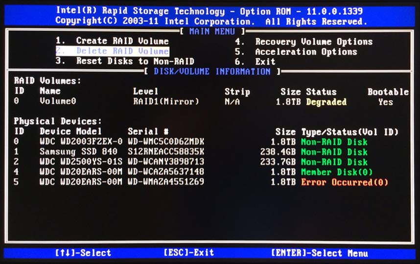

יש לי צמד כוננים במערך רייד 0 כבר כמה שנים.
פתאום הבוקר אני מקבל הודעת שגיאה בחלון של RAID כשהמחשב עולה.
כשאני נכנס לתוך האפליקציה של INTEL RAPID STORAGE TECHNOLOGY, שם מוגדר הרייד, הוא מראה לי שאחד הכוננים עם שגיאות.
הבעיה היא שאני לא יודע איזה שגיאות אלו ומה אפשר לעשות עם זה.
התוכנה לא נותנת לי שום כלים לבדיקה או דיאגנוזה ותיקן של בעיות בכוננים.
אני צריך לציין שבחלונות הכונן עולה כמו שצריך (מזל שזה היה רייד 0, ולא רייד 1, כי שם יושבות כל עשרות אלפי התמונות שצילמנו במשפחה בשנים האחרונות).

הפוך, RAID1. תגבה את המידע החשוב, תעביר למצב AHCI בביוס (מה שיבטל את הרייד אבל לא ימחוק את המערך) ותריץ את הDLG של WD על 2 הכוננים.
אני מקווה מאוד שאתה לא מבלבל יתירות עם גיבוי.
Intel RST זה אחד הדברים הלא אמינים מבחינת פתרונות  fake RAID שיצא לי לפגוש.
כן, סליחה, התבלבלתי וזה אכן רייד 1 (אפשר לראות בתמונת מסך שזה raid 1 (mirror), פשוט התבלבתי עם VOLUME0.

הלוח אם שלי הוא אסוס P8Z77-V PRO, עם Intel® Z77 chipset, שחשבתי שתומך ברייד
FAKERAID, שמנוהל בעצם ע"י המנהל ולא ע"י בקר יעודי. תוריד גרסת LIVE של הDLG שהזכרתי קודם, תטען ממנה את המערכת ותריץ בדיקה לכוננים במצב AHCI (או IDEשאם התוכנה לא מזהה).

אוקיי- הצלחתי להעלות את ה DLG שצרפת.
הבעיה היא שהתוכנה נתקעת כל פעם שאני מנסה לעשות בדיקה (מהירה או איטית) לכונן הזה.
כנראה שהוא ממש נדפק אם זה המצב...?
איזה אפשרויות זה משאיר לי?
אם הלך הכונן- האם יש איזה דרך לקנות כונן חדש ולשחזר את המערך רייד שהיה לי ?
או שהכל הלך וצריך לעשות מחדש ולהעלות את כל האינפורמציה לכוננים שוב?

מה קורה כשאתה סורק את הכונן השני?
הכונן השני נבדק ואין בו שום בעיות.
(אגב, אני לא מצליח לכתוב בפורום מהאייפונים שלי. זה אני או שזו בעיה ידועה?)
תנסה לחבר את הכונן הבעייתי עם כבלי מתח וSATA אחרים ולפורט אחר בלוח. אם הוא עדיין עושה בעיות זה הזמן להחליף (או לממש אחריות אם יש).

שלום לכולם, אני חוזר לפוסט שלי- הדיסק הבעייתי דופק לי את המערך ועכשיו המערך לא נפתח לי בווינדוס.
