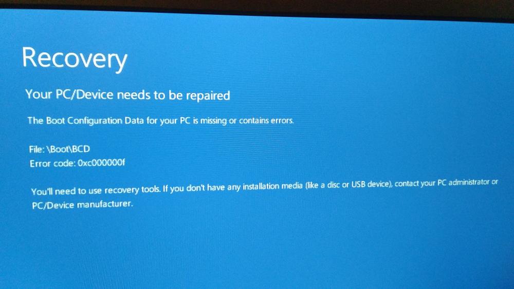

שגיאה Win 10 0xc0000000f
תעזרו לי בבקשה, נרשמתי לאתר רק בשביל זה.
מי שיפתור לי באמת תותח.
ניסיתי הרבה מדריכים וכלום לא עזר, השגיאה עדיין מופיעה.

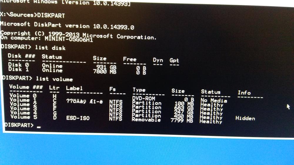

ב cmd (צירפתי תמונה) שם המחיצה של מערכת הפעלה הוא בג'יבריש, זאת כנראה הבעיה, אשמח אם יענו לי רק מי שבאמת מבין בזה
נערך על-ידי Nissim Dvash
שם המחיצה לא מעניין אף אחד. זה רק meta-data כדי לזהות את ה volume בצורה נוספת.
למה אתה מריץ diskpart ולא bootrec או bcdedit? יש לך חשד שה active flag נעלם מסיבה כלשהי?
נערך על-ידי multicore
הרצתי גם אותם, לא עזר, מה אתה חושב?
"הרצתי גם" ו"לא עזר" לא יוביל אותך לשום דבר בדיון טכני. אתה צריך לספק יותר מידע בשביל עזרה.
אחי, אני לא מבין בפקודות, אם הייתי מבין לא הייתי צריך עזרה, העלתי תמונות והסברתי כל מה שאני יודע וצריך, אם אתה לא יודע איך לעזור לי זה משהו אחר
אני לא אח שלך.
הרצת אחת מהפעולות עם פקודת bootrec - מה היה הפלט בתגובה?
