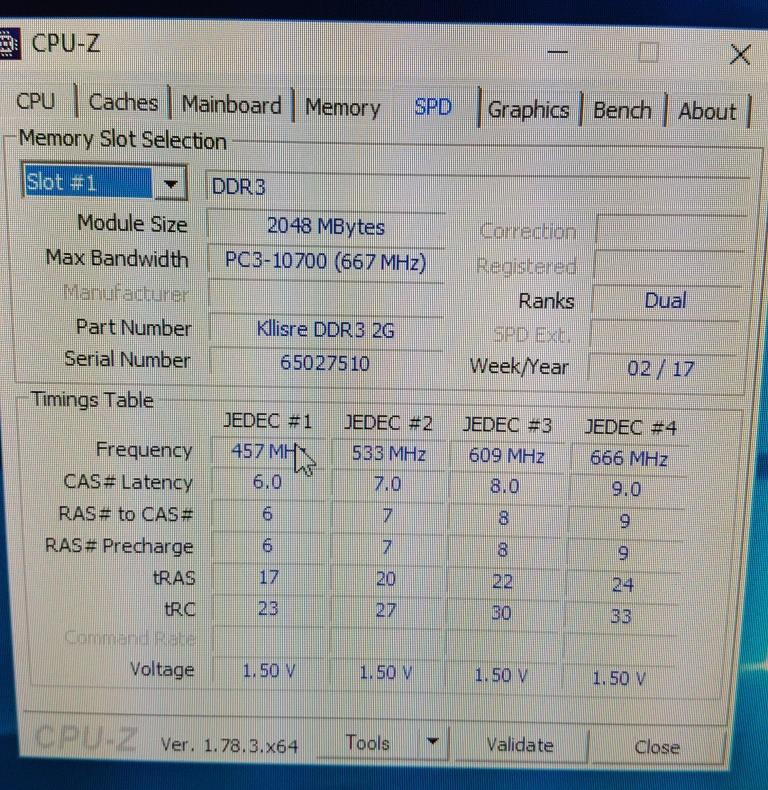

מאחר ולא ממש קיבלתי תשובה מדויקת אז החלטתי "לקחת סיכון" ולקנות את הזיכרונות ל "AMD בלבד".
אז חיברתי ללוח H81 עם מעבד I5 4460T והזיכרונות עובדים מעולה (נכון לעכשיו) ואני לא חושב שיהיו בעיות.
כך שעושה רושם שהזיכרון ל "AMD only" זה כנראה רק כיסוי תחת של המוכרים מסיבה לא ברורה( עודפים ממחשבי AMD ..?) והזיכרון יכול לעבוד עם INTEL.

תודה על העדכון.
למרות שהיה עדיף לתת את הלינק הזה בהתחלה :).
כי הזיכרון בלינק הזה הוא עוד בסדר.
כלומר, באלה שבאי - ביי, מודגש בפירוש שזה לא מתאים,
ואישית הייתי עדיין נזהר עם זה.
אבל היות וזה עובד אצלך, מה טוב.
רק המעיזים מצליחים  !
פשוט. זה עובד בגלל שלוח האם חדש מספיק, H81. עבורו אין בעיה.
