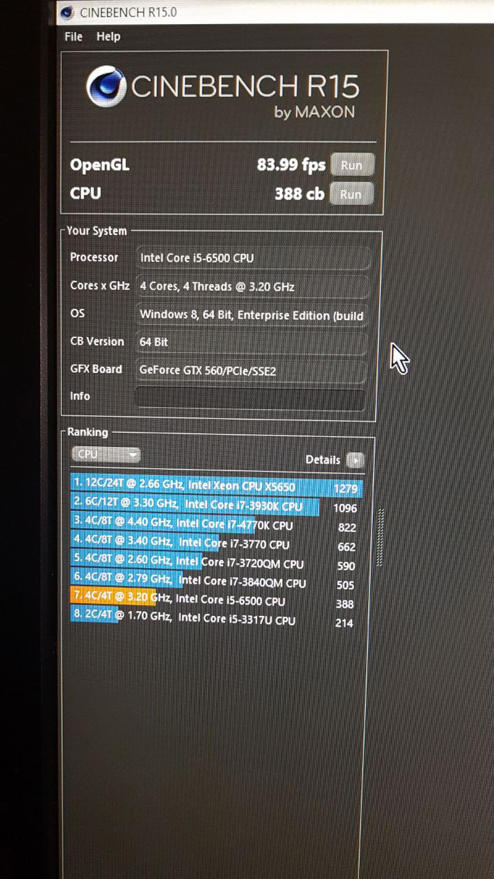

יש לי מחשב סבבה שרץ כמו צב
היי חברים

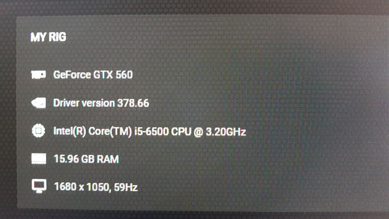

יש לי מחשב שאמור לעבוד מהר ( נתונים בתחתית )
אבל הוא עובד לאט לאט
אם זה בכניסה לכוננים ולראות את התיקיות עד שהן נפתחות
אם זה עבודה ב LIGHTROOM על תמונות (אני צלם )
אם  זה כאשר אני עורך קבצי וידאו
האם יש איזה תוכנה שעושה סריקה למחשב ונותנת תוצאות לביצועים ?
כמו שיש לטלפונים , תוכנה שמריצה איזה משהו שדורש הרבה נתוני מערכת ומודדת את הביצועים ?
תודה

הנה תוצאות של חום המעבד מה אני אמור להבין מזה ?

ראשית, בריאל-טמפ פשוט תסתכל מה הטמפ' של הליבות.
אין צורך להריץ שום בנצ'.

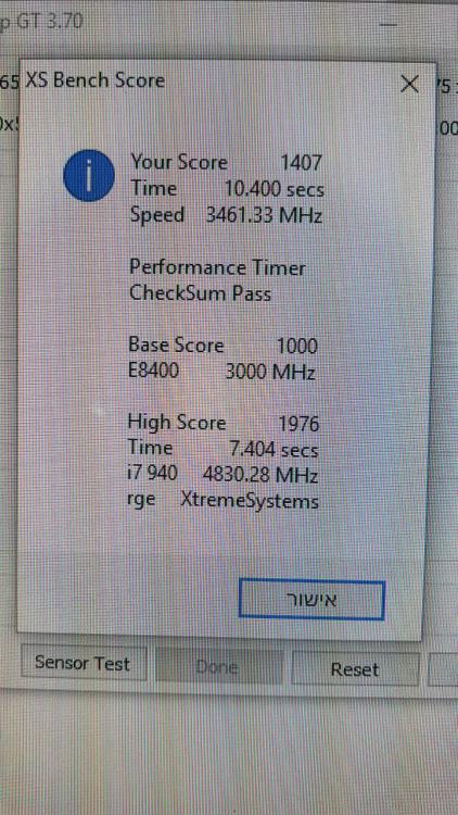

הורדתי ומצורף צילומי מסך
