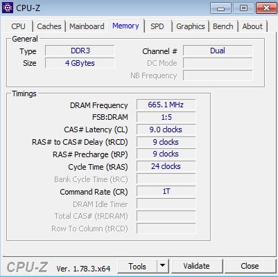

לפי סרטונים בYOUTUBE יש לו 2 סלוטים. השאלה האם הזכרונות הנוכחיים שלך הם 1X4 או 2X2. אתה יכול להשתמש בתוכנה כמו CPUZ או פשוט לפתוח ולראות בעין (מאוד פשוט במחשב שלך):

הSSD אחלה ואמור להתאים. נראה שהזכרונות שלך הם 2X2 כך שתוכל לקנות סטיק אחד של 4 ולשדרג ל6 גיגה או לקנות 2X4 ולא להשתמש בקיימים כלל. תפתח את המחשב כמו בסרטון ותוודא בעין.
