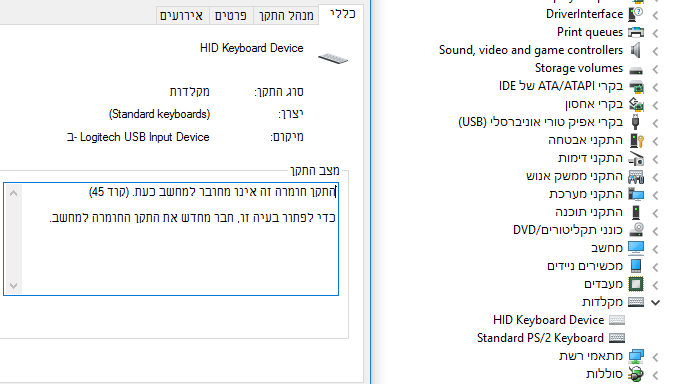

לפני שבוע קניתי מחשב נייד מדגם לנובו 310. התקנתי וינדוס 10 64 ביט והכול היה בסדר. במאפייני מקלדות היה מוגדר HID COMPLIANT KEYBOARD אבל היום ראיתי שפתאום מוגדר לי מקלדת PS/2 וה-HID כאילו לא מחובר או שלא מזוהה. בגלל זה אין תמיכה בניהול צריכת חשמל של המקלדות ואני לא יכול להעיר את המחשב ממצב שינה באמצעות המקלדת. איך אני הופך שוב את המקלדת ל-HID עם ניהול צריכת חשמל?

בנוסף אני בטוח שלפני כמה ימים שהתקנתי את הוינדוס היה מוגדרת לי מקלדת HID והיו לה מאפייני צריכת חשמל. אני לא יודע למה זה פתאום הפך למקלדת PS/2 ומראה לי במנהל ההתקנים כאילו המקלדת HID לא מחוברת (מסומן באפור כאשר מסמנים להציג התקנים מוסתרים).

איבן תודה על העזרה, נראה לי שאין בעייה כנראה כשהתקנתי תוכנה לעכבר של לוג'יטק זה התקין לי את המקלדת HID, כי ראיתי שהיא מותקנת ב- Logitech USB Input Device.
כך שבעצם אין שום בעיה. :)
מה זה אין בעיה ?  הרי התלוננת על יציאה משינה, ולא על 2 מקלדות. הלא כן ?
ואכן דוב העכברים מגיעים כאילו עם מקלדת גם שבפועל איןן כזאת.
נערך על-ידי Ivan
בדקתי עכשיו שוב פעם והמחשב יוצא ממצב שינה גם מהמקלדת. אני לא יודע למה חשבתי שיש בעיה - ראיתי שאין בהגדרות של המקלדת במנהל ההתקנים הגדרות צריכת חשמל ולכן חשבתי שזה בעיה. גם לא ידעתי עד עכשיו שהדרייבר של לוג'יטק מתקין לי מקלדת HID שאינה קיימת. כנראה שהייתי מוטרד סתם..
