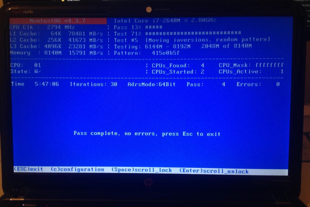

עשיתי את מה שהמלצתה (askme), גם הרצתי את  memtest למעלה מ-5 וחצי שעות (מצורפת תמונה).
התקנתי HD של נייד אחר, אך כאשר הדלקתי הוא כתב שאין מערכת הפעלה על הHD. (הנייד האחר עבד רגיל גם עם HD וגם עם הSSD).
מוזר לי מעוד שאני מצליח להתקין וינדוס עם הנייד אך לאחר ההתקנה קורה מה שקורה (שהוא נתקע).
