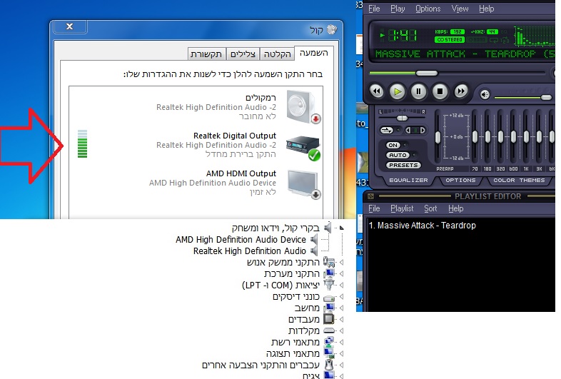

מה עוד מוזר, תראה בתמונה עם הWINAMP הגרף של המוזיקה בכרטיס קול עובד אבל לא שומעים כלום. מחבר למחשב הנייד , שם מוזיקה, שומעים מצוין

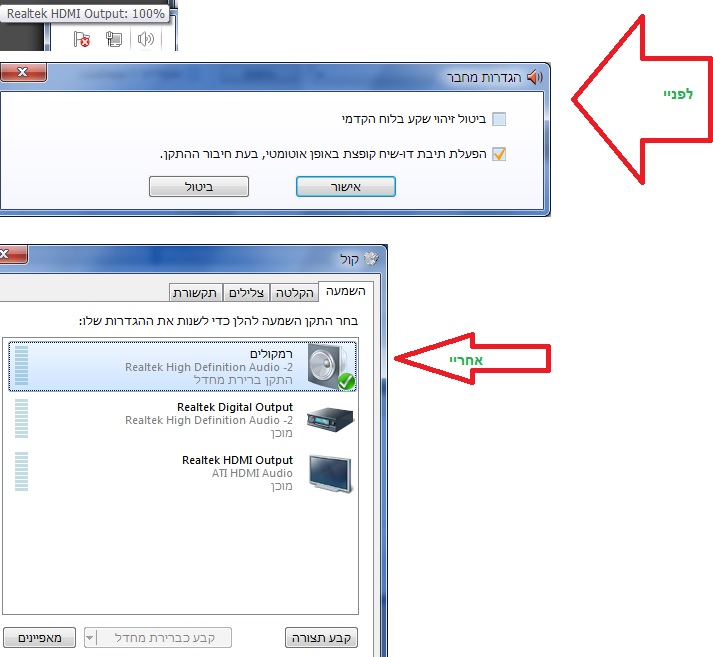

אם תשים לב, בהגדרות הקול, Realtek Digital Output מוגדר כברירת מחדל. תנסה להגדיר את הרמקולים כברירת מחדל. אם אין אפשרות, תנתק אותם ותחבר אותם מחדש ליציאה הירוקה, ואז הוא יתריע על רמקולים שחוברו.

חיפשתי ברשת וכתבו שם לבטל את האופציה "כניסה קדמית במארז" ואז זה יחזור ברירת מחדל ל"רמקולים" - עשיתי את זה, ובאמת חזר כמו שהיה האייקון , מראה שאני מנגן מוזיקה שזה זז אבל לא שומעים עדיין כלום...

האם התקן השמיעה "שומע" ?   הבאר הירוק ירוק ונושם בזמן שיש קול והרמקולים לא מופסקים ?

אכן הבאר חיה ונושמת

גם באופציה שכתבתי מקודם, לבטל בהגדרות כניסת שקע קדמי - זה אמנם משנה ל"רמקולים" והבאר זז למעלה בירוק(כמו בתמונה), אבל עדיין לא שומעים כלום..

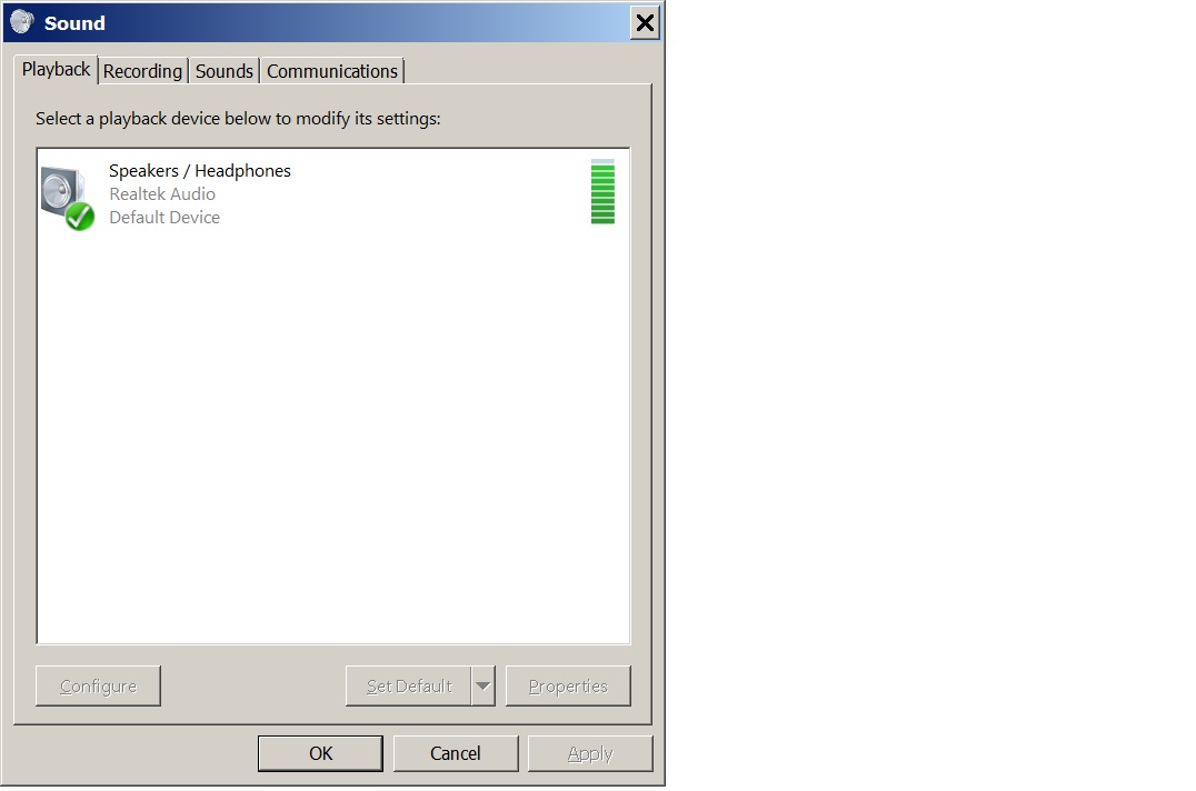

הורדתי LIVE CD ubuntu-14.04.1 שמתי על DOK והפעלתי, ניסיתי כמה שירים כולל יוטיוב, מזהה רגיל את הכרטיס קול בלוח, בדקתי שלא על MUTE והשאר, לא שומעים כלום. :|

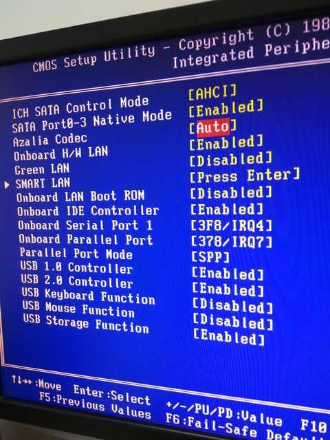

איזה אפשרויות יש לך בביוס הקשורות לכרטיס הקול? מה קורה כשאתה משנה את הAZALIA מAUTO לENABLED
מצאתי רק את הAZALIA.
לא קיימת אופציה לשנות  ל-ENABLED , יש כמו עכשיו על AUTO או Disable .
כשאני עושה Disable ושומר, הוא פשוט מראה לי בווינדוס שהוא ביטל את הכרטיס קול המובנה בלוח אם(לא פעיל).
