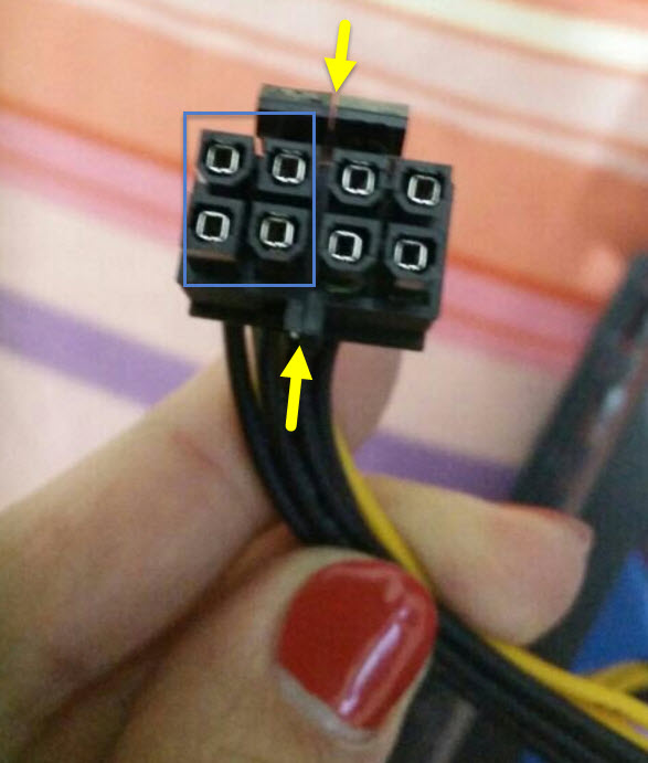

5b47f86f09a6aecab9c47fbc47e83350.jpg88e5c3e1e8e395442fba4c4cedf31c14.jpg965c8755d3c3b6b04d236696a3567f4d.jpga3b337942918372f64fc7dc670062031.jpgfddcdaa9dda3aa57143dbb1ea4b4a21c.jpg
Sent from my LG-H850 using Tapatalk
זה לא נראה שהם מתפרקים...
זה שרשום עליו CPU נראה פריק.
את שסימנתי בריבוע כחול יש לחבר ללוח האם.
נערך על-ידי HelpSupport
הCPU מתפרק. תנסה לשחק עם זה למעלה למטה ולצדדים.
נערך על-ידי ag43
זה משנה איזה צד אני מחבר? תודה רבה!

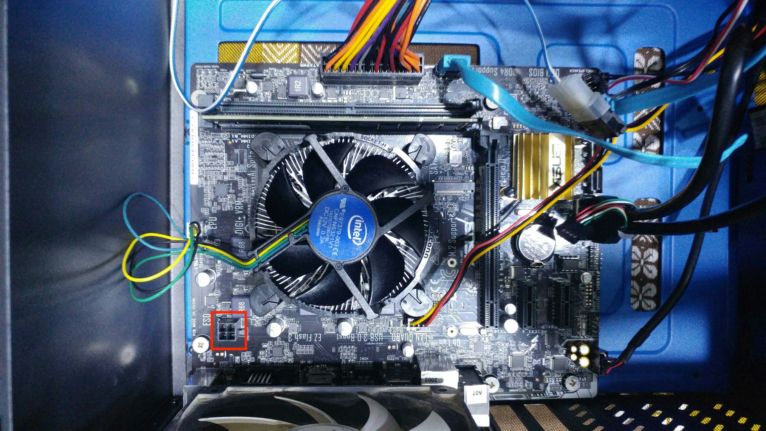

ככה נראה לוח האם אחרי שסיימתי לחבר את כל מה שהיה לי. אני לא מצליח לגלות איפה טעיתי! אודה לעזרתכם הדחופה... תודה
היי, לא ראיתי את כל הט'רד בינתיים אבל מה שהכי בולט זה שחיבור החשמל של המעבד שלך לא מחובר.
וחיבור חשמל מהספק שהולך ישירות ללוח אם בSYS FAN (לא תקין בכלל)
ציטוט של efi89
שיט עכשיו רק ראיתי את זה...
מוטי, תקרא את ספר ההרכבה של הלוח שלך ותנתק את הכבל של המאוורר ליד המעבד.
