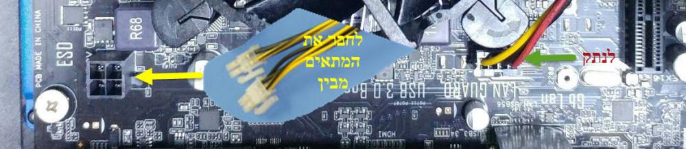

החיבור של המתח למעבד (פינה שמאלית למטה בצילום הראשון) לא מחובר. תחפש 4 חוטים שיוצאים מהספק עם מחבר ריבועי (בד"כ מובקת אליו מדבקת CPU או משהו דומה) ותחבר.
אין לי אחד כזה. יש כבל מחבר שש-יציאות, לא ארבע
Sent from my LG-H850 using Tapatalk
זה מתח לPCIE. בכל ספק מה12 שנה האחרונות אמור להיות לפחות אחד כזה אם לא שניים. תעלה צילום של כל החיבורים היוצאים מהספק. שים לב שאם יש לך 2 חיבורים כאלו לפעמים הם צמודים אחד לשני ויכולים להראות כחיבור של 8. ניתן להפריד ל2 של 4.
הסבר בתמונה
אין לי כזה, אבל יש לי אחד של 8 ועוד אחד של 6. אפשר לפרק אותם?

השמיניה ניתנת לפירוק בדיוק כמו בתמונה שהעליתי
אא"כ מדובר על PCIE 8PIN. שיעלה צילום לפני שיעשה נזק.
