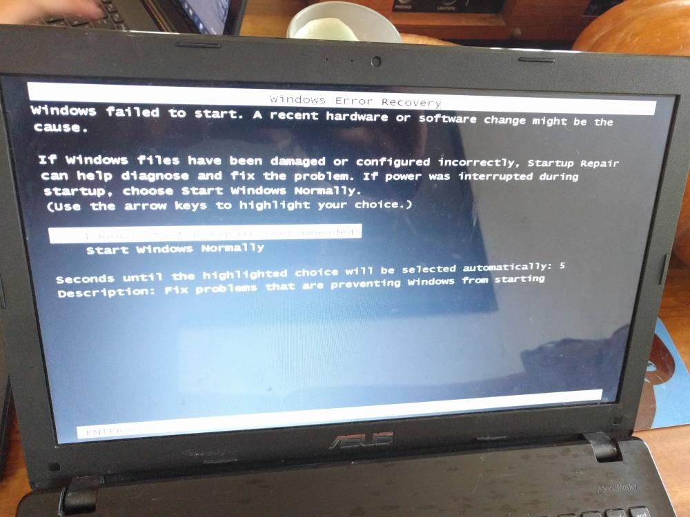

יש לי מחשב נייד של אסוס, דגם X551M שעבד בסדר עד שיום אחד הדלקתי אותו והוא לא העלה אתה הווינדוס ואז רשם לי את ההודעה הבאה:
windows failed to start. a recent hardware or software change might be the cause.
ואז הציע לי אפשרות אפשרות לאתחל מחדש, או repair.

תצלם את מסך ההודעה לפורום.
הסבר בבקשה בפירוט מלא את " ה repair לא עולה, גם דרך דיסק ההתקנה של הווינדוס "
במסך של הwindows error recovery (בתמונה שהעליתי) יש אפשרות של startup repair. אם אני בוחר בה, זה לא עובד. המחשב פשוט טוען, לא מעלה את הrepair ונשאר על מסך שחור.
ניסיתי לעשות את הstartup repair גם דרך דיסק ההתקנה של הווינדוס, איפה שיש את האפשרות של repair your computer, אבל זה פשוט לא עולה, ונתקע על המסך של ההתקנה, ולא קורה כלום.
