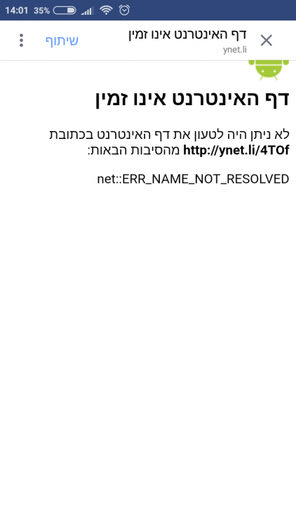

2- המכשיר לא מאפשר לי לפתוח קישורים בפייסבוק, מצרף תמונה של ההודעה

2) אם כך נחזור לשורשים.
נוסח השגיאה היא "net::ERR_NAME_NOT_RESOLVED".
בחיפוש קצר עולה הסברה ההגיונית להפליא שהבעיה נובעת מהDNS(הרכיב שהופך שם לכתובת IP).
שאלה: יכול להיות שזה קורה רק בWIFI?
1- הבעיה שהלפטופ בכלל לא מזהה את המכשיר גם לא לצורך העברת קבצים, מה שגורם לי לחשוב שזה בעיה שקשורה למחשב...בנייח זה עובד.
2- לעת עתה הבעיה נעלמה, החלפתי גם חברת סלולר, אולי יש קשר..
