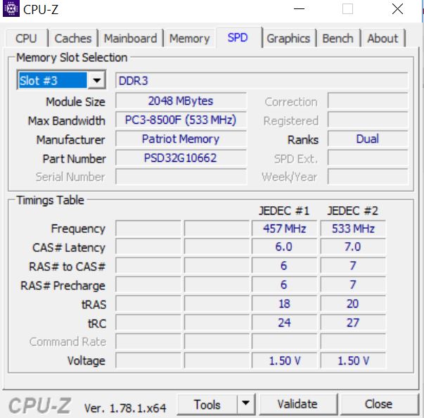

איך אני מברר את המהירות של הסטיקים שיש לי?
תכנס ל-cpuz תחת לשונית spd

ואו. יהיה קשה למצוא זכרונות באותה מהירות בנפח של 8GB
מצאתי את זה
http://www.ebay.com/itm/8GB-DIMM-Intel-DX79SI-DX79SR-DX79TO-DZ68BC-DZ68DB-DZ68ZV-PC3-8500-Ram-Memory-/321903991380?hash=item4af2f91a54:g:G10AAOSw9mFWLtzl
שווה לנסות אחד.
עוד אופציה זה לנסות להשתמש ב1333/1600 ולראות אם הם עובדים ביחד.
