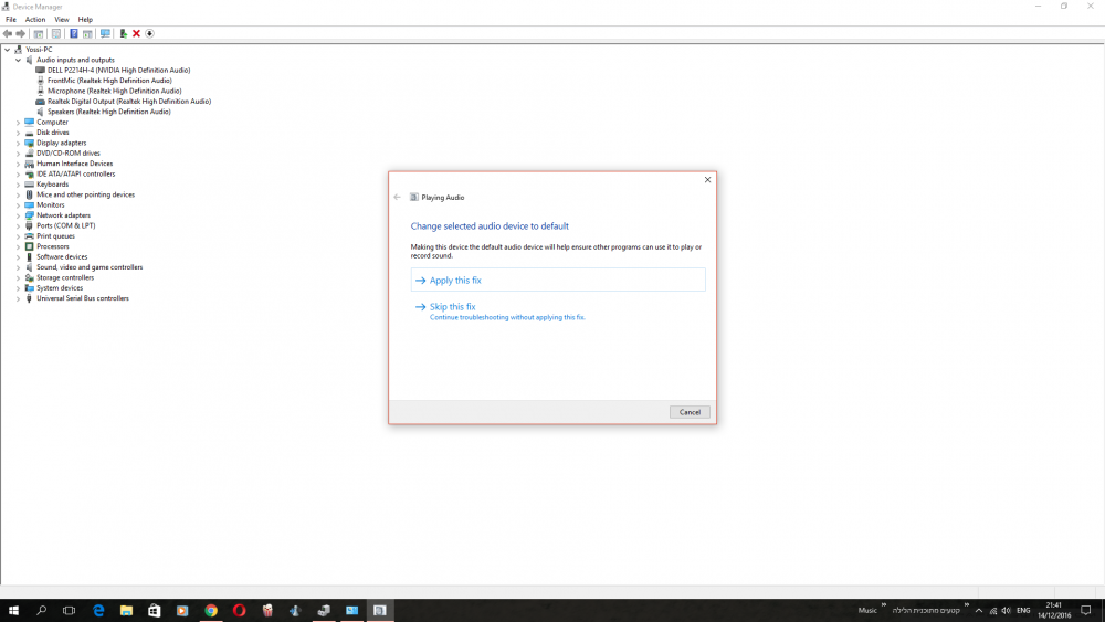

בעיית סאונד בווינדוס 10
כל פעם שאני מכבה ומדליק את המחשב מחדש, הסאונד לא עובד ואז אני מפעיל את התכונה 'פתרון בעיות', שאומרת אחרי סריקה שהגדרת הברירת מחדל של הסאונד השתנה למשהו אחר ואחרי הסריקה זה מסתדר לי. יש למישהו מושג איך פותרים את הבעיה הזאת? תודה

זה נראה לי כמו בעיה בדרייבר של הכרטיס קול - תבדוק ם יש יותר מעודכן - תסיר לגמרי ותתקין מחדש לאחר אתחול דרייבר (אם יש) מעודכן

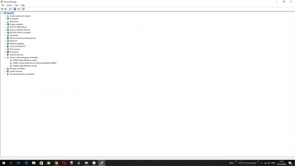

סליחה, את זה הייתי צריך להעלות. יכול להיות שההתקן של NVIDIA כל הזמן משתלט על ההתקן של Realtek ובגלל זה, זה קורה?

יכול להיות - אני מניח שלכרטיס המסך שלך יש יציאת HDMI - והדרייבר של NVIDIA מתקין עבורה את דרייבר הקול
האחרון - "משנה" את ברירת המחדל לפלט קול על HDMI ולכן אתה לא שומע מרמקולים
האם המחשב שלך מחובר ליציאה HDMI (טלויזיה\רסיבר בד"כ)?

ציטוט של gabriel6
