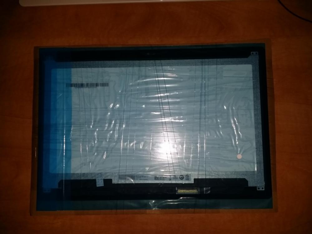

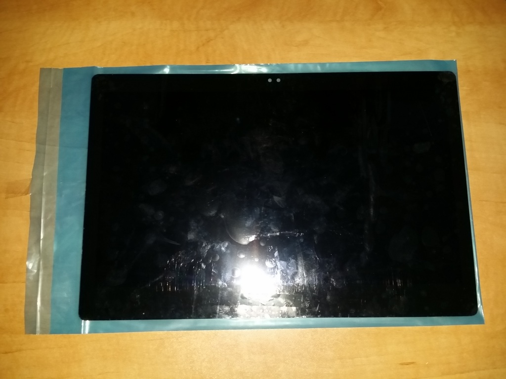

בכל מקרה, הסיפור התקדם בדרך קצת אחרת- ויש סיכוי שאקבל את המסך החלופי שלי מ AUO בעצמם בעלות משלוח בלבד. אמשיך לעדכן.
והסאגה הגיעה לסיומה בעלות של 23 דולרים למשלוח DHL.
תודה רבה ל AUO שחסכו לי סכום לא קטן ואפילו לא ביקשו שאשלח חזרה את המסך הפגום! סיפור הזוי לחלוטין.

אני אכן מדבר על AU optronics. (לשאלתך עומרי- בכל הנוגע לפנלי תצוגה במחשבים ניידים יש 3 שחקנים עיקריים, שאלו AUO, כאמור, LGP שזה שת"פ של LG ופיליפס, ו LTN שאל תשאל אותי איך אבל זה הסימון של סאמסונג בעסק הזה)
אין לי מושג איך הם הולכים להתחשבן על זה מול דל לנוכח העובדה שלא ביקשו ממני לשלוח חזרה את המסך הפגום, אבל אני בטח שלא הולך להתלונן.
-והערה לא קשורה, הבנאדם שאיחד את 3 הקונקטורים של מסכי מגע לממשק EDP 40 pin בודד- אני אוהב אותך.
נערך על-ידי Pika007
בדיוק באתי להזהיר אותך שהחלפת מסך מגע היא יותר כאב ראש ממסך רגיל. מקווה שאימצו את החיבור הזה בכל מקום.

החל מסוף 2014 בערך רוב הניידים עברו לממשק EDP מאוחד של 30 או 40 פינים, ראש מתכת עם קליפס סוגר, הסוף ל ribbon מעצבנים ונקרעים שגורמים לפרנויות. גם למסכים רגילים וגם למסכי מגע. בניגוד לקושי עם החברה שייצרה אותו, המחשב עצמו בנוי בצורה פנטסטית מבחינת serviceability- לקח לי 7 דקות בדיוק להחליף את המסך.
בשורה התחתונה, למי שאי פעם יתקל במקרה דומה לשלי (מאחל לכם שלא כמובן)- אם טיפול מול החברה לא מניב תוצאות, נסו לפנות ליצרני הרכיבים ישירות. בהארדיסקים למשל זה עובד לא מעט. אני גם ממליץ תמיד לבחור מחשב עם נגישות טובה לחלקים שלא סיוט לטפל בו.
