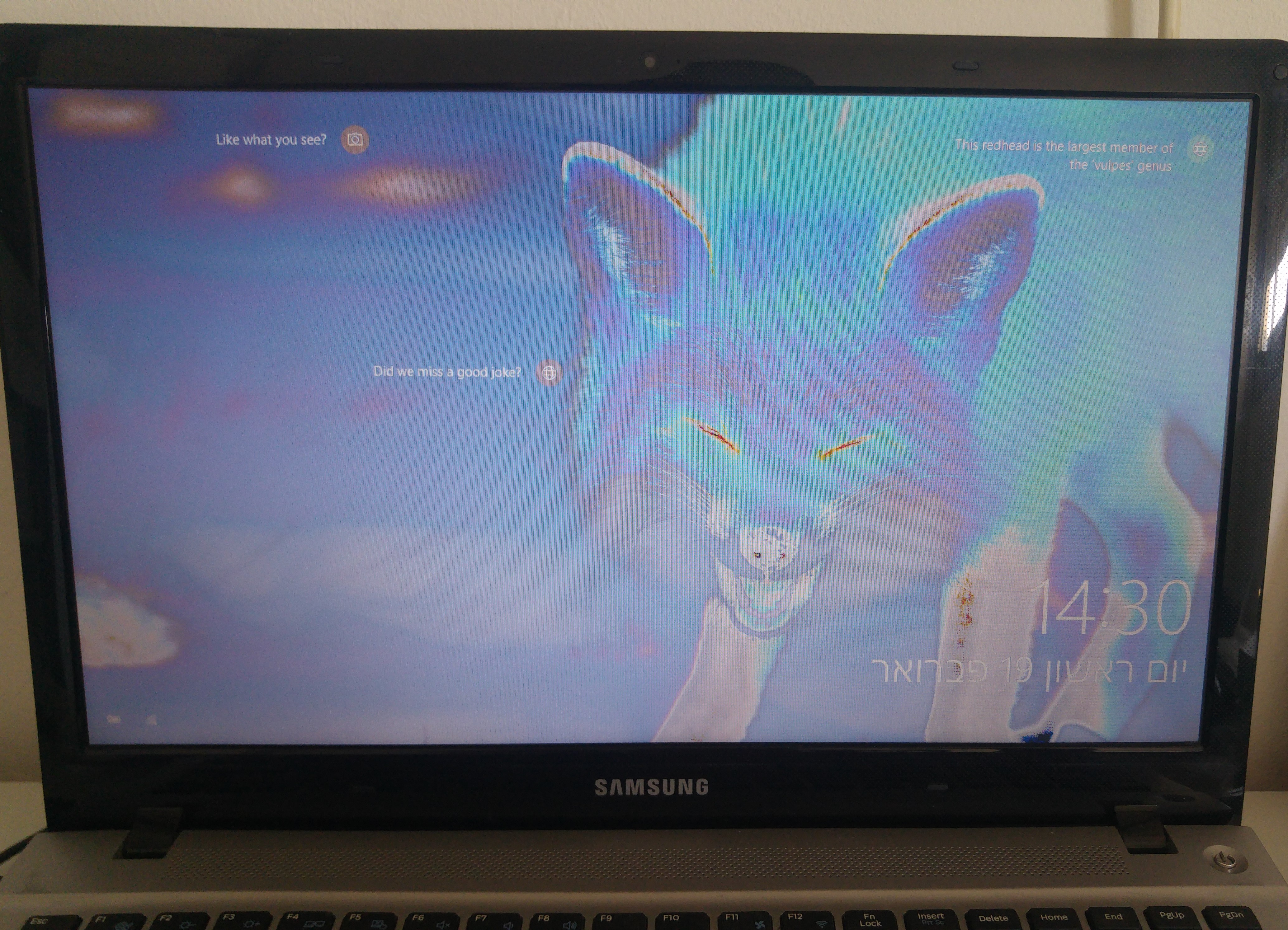

אני כבר לא פותח וסוגר את המסך בגלל זה.
המסך נותר יציב אבל לפעמים , אולי בגלל תזוזות קטנות הצבעים מתחלפים (כמו בתמונה המצורפת) עד שאני מצליח לייצב את הצבע (על ידי הזזה שוב).
נמאס לי מזה, אפשר לקבל קישור ליוטיוב מה עלי לעשות ?
בדיוק מה שאמר CHEVY - תפתח ותחזק את הצמה המחבורת ללוח האם ומאחורי המסך. אם זה לא עוזר כנראה שתצטרך להחליף את הכבל.

אתם מדברים על הצמה שהבחור בסרטון מתעסק בה ב 2:29 ?
ציטוט של קובידון
כן
