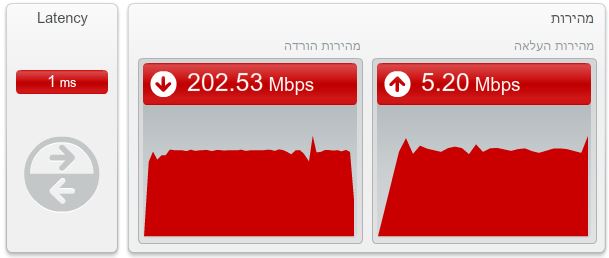

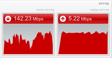

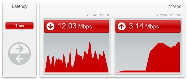

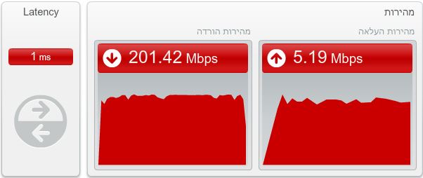

היי, אני כבר שבוע שני ברשת הוט (רק תשתית) והיו לי נפילות ובערב האינטרנט כלכך איטי ולא יציב בכלל, לאחר שהתלוננתי הגיע המתקין שוב ושים לי משהו שמחליש את העוצמה אבל זה לא פתר את העניין.
                  לפני הנמחת עוצמה, שעה 19:00                                                                      אחרי הנמחת עוצמה, שעה 19:00
                               לפני הנמחת עוצמה, שעה 09:00                                                                        אחרי הנמחת עוצמה, שעה 09:00
