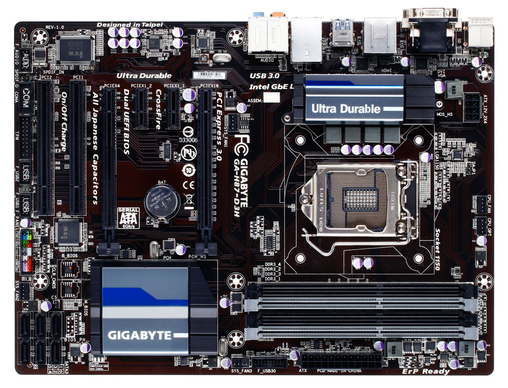

בלוח יש סלוט אפור, לאחר מכן שחור, ושוב אפור ושחור.
בניגוד לכל לוח אם שאני מכיר, שבו כל זוג יושב על אותו צבע, בלוח אם שלי כל ערוץ מכיל שני צבעים שונים (אחד אפור ואחד שחור)
תסתכלו על התמונה של הלוח:
בתחתית ההוראות, רשום שכל זוג צריך להיות באותו צבע. לעומת זאת. באמצע הדף רשום להצמיד את הזוגות.
בפועל הם מותקנים בצבעים שונים והמחשב עובד על dual-channel.

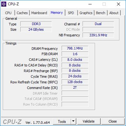

1. בעיקרון במקרה שלך בכדי לעבוד במצב של ערוץ כפול אתה צריך להתקין מודול אחד של 4GB ומודול אחד של 8GB בכל ערוץ זיכרון, אחרת הזיכרון יעבוד במצב Flex. אני לא יודע למה זה לא קרה אצלך.
2. לפי CPU-Z הזיכרון שלך עובד בתיזמונים של 8-8-8-24 אבל לפי מה שכתבת הזיכרון החדש שקנית תוכנן לעבוד בתיזמונים משוחררים יותר של 10-10-10-30. זה לא אמור להיות כך, שכן הביוס אמור לבחור תיזמונים שכל מודולי הזיכרון מסוגלים לעמוד בהם. למרות שנראה שהמחשב עובד אני מציע לבצע בדיקת תקינות לזיכרון (עם תוכנה כמו +memtest86) בכדי לוודא שהזיכרון לא מייצר שגיאות. אם כן מתגלות שגיאות - נסה להגדיר את תיזמוני הזיכרון באופן ידני ל 10-10-10-30 ותראה האם עדיין הזיכרון מייצר שגיאות.
