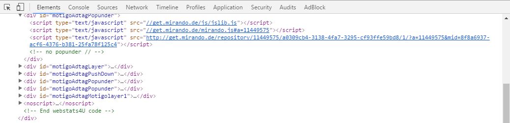

בהמשך לנושא הזה, הורדתי את הקוד HTML של האתר דרך תוכנת FTP וחיפשתי דברים חריגים בקוד... לא ראיתי שום דבר, אבל מצד שני כאשר אני מסתכל ב chrome תחת inspect אני יכול לראות בברור את הסקיפטים שמפעילים את הפופ אפים.
אני מצרף תמונה לדוגמא.
למישהו יש רעיון איך אני יכול למחוק טוטאלית את הדבר הזה?
שוב תודה רבה לכולם!
מה הכתובת של האתר?
ניסית לנקות cookies?
