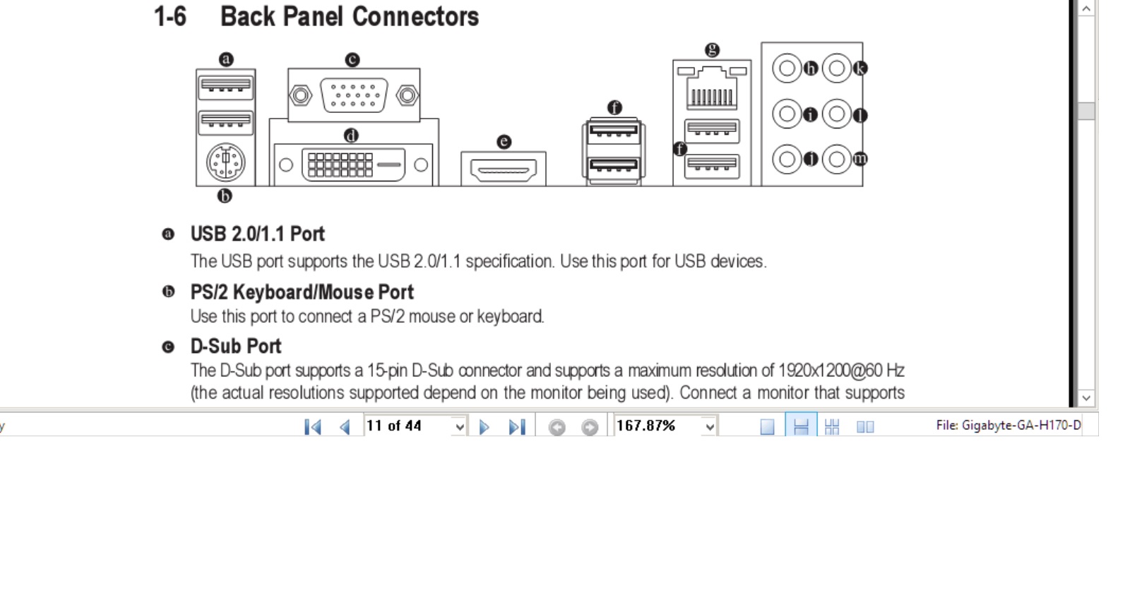

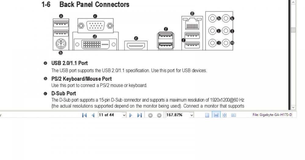

USB2 מאחור - בצילום.
בצ'יפסט הזה אין usb 2 "אמיתי"
הכל עובר דרך xhci
לא יעזור איפה תחבר.
