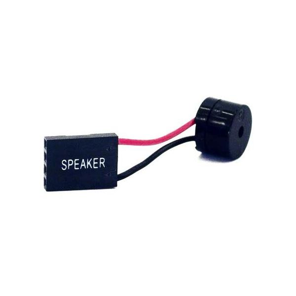

תחבר רמקול ללוח האם. עולה פרוטות.

חיברתי רמקול אל הלוח, ובעת ההפעלה אין ציפצופים אלא סוג של נקישות בתדירות קבועה שנשמעים מכיוון הרמקול.
