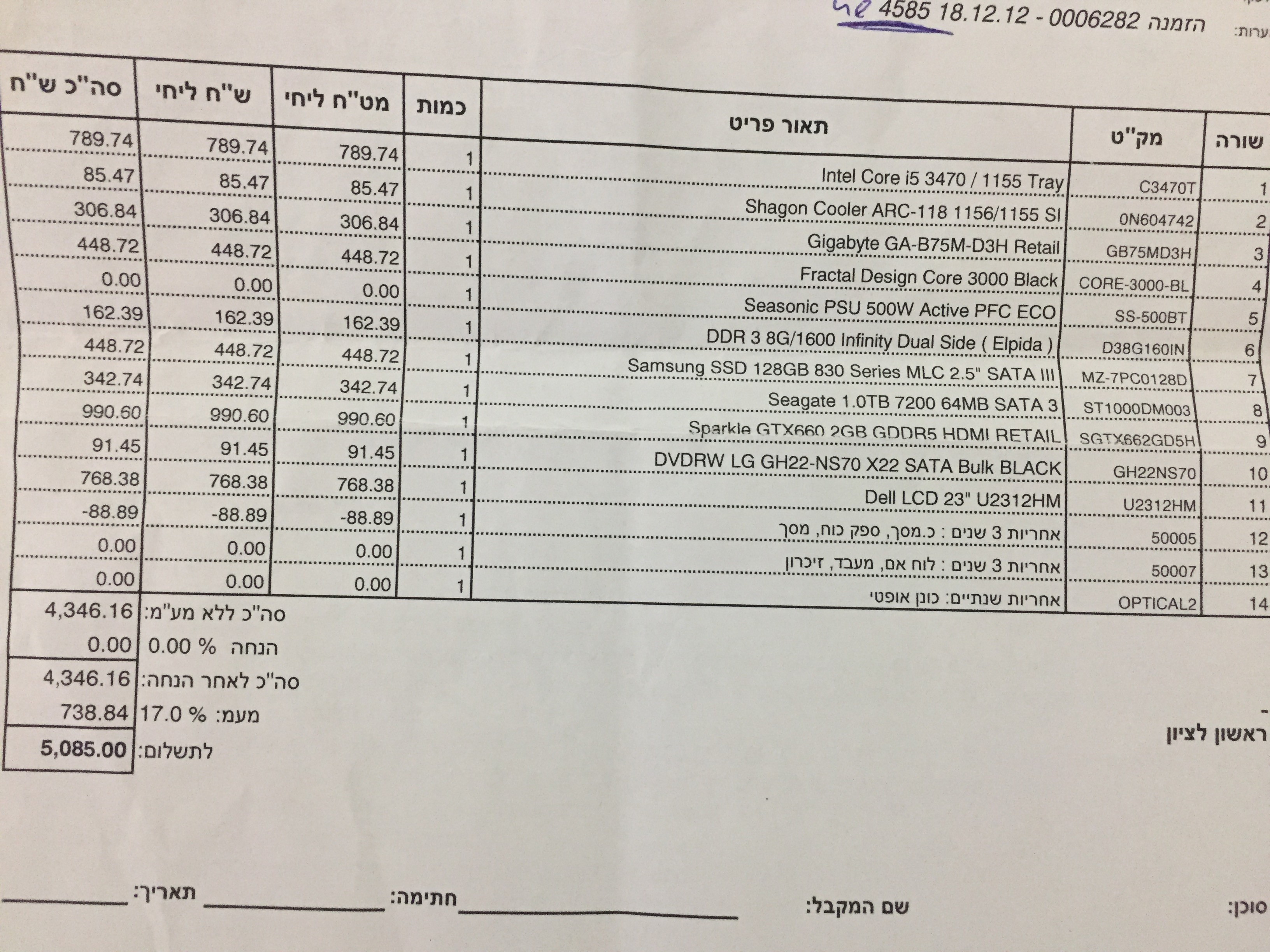

זהו המפרט שהיה לי ממקודם, יש לציין שאת הכרטיס מסך שמצוין פה החלפתי כעבור כמה שנים למשהו קצת חזק יותר, לצערי לא זוכר לאיזה. אבל זה אמור לתת הערכה פחות או יותר טובה.
הכרטיס ששמו לך חלש בצורה מחרידה ביחס ל-GTX660. גם הלוח לא קרוב בכלל בכמות הפיצ'רים.
כמה שילמת על "התענוג" הזה?

הוא טען שהכרטיס מסך GTX660 שלי לא עובד יותר, למרות שהיה תקין לחלוטין לפני שהבאתי לו את המחשב. יש מצב שהוא לא מתפקד כמו שצריך בגלל הלוח אם הנחות שהוא שם?

כמו כן, GTX660 עובד יופי יופי עם צ'יפסט H61.
