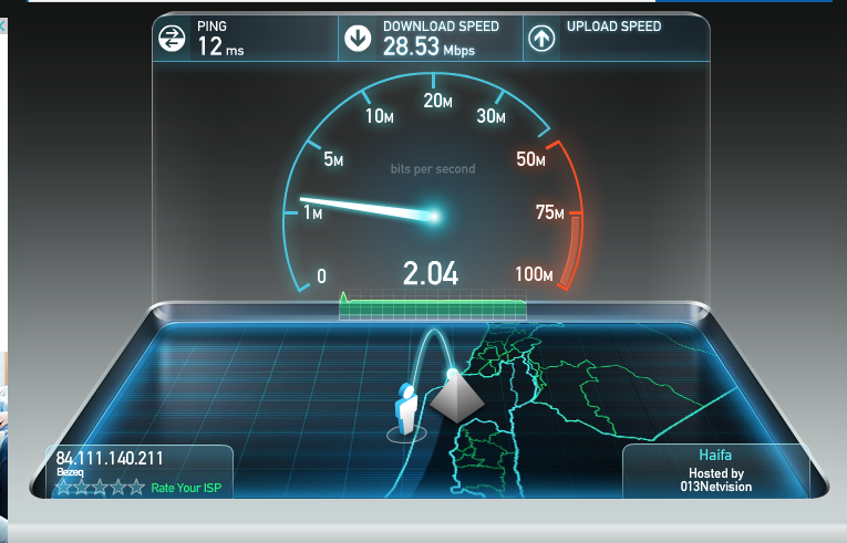

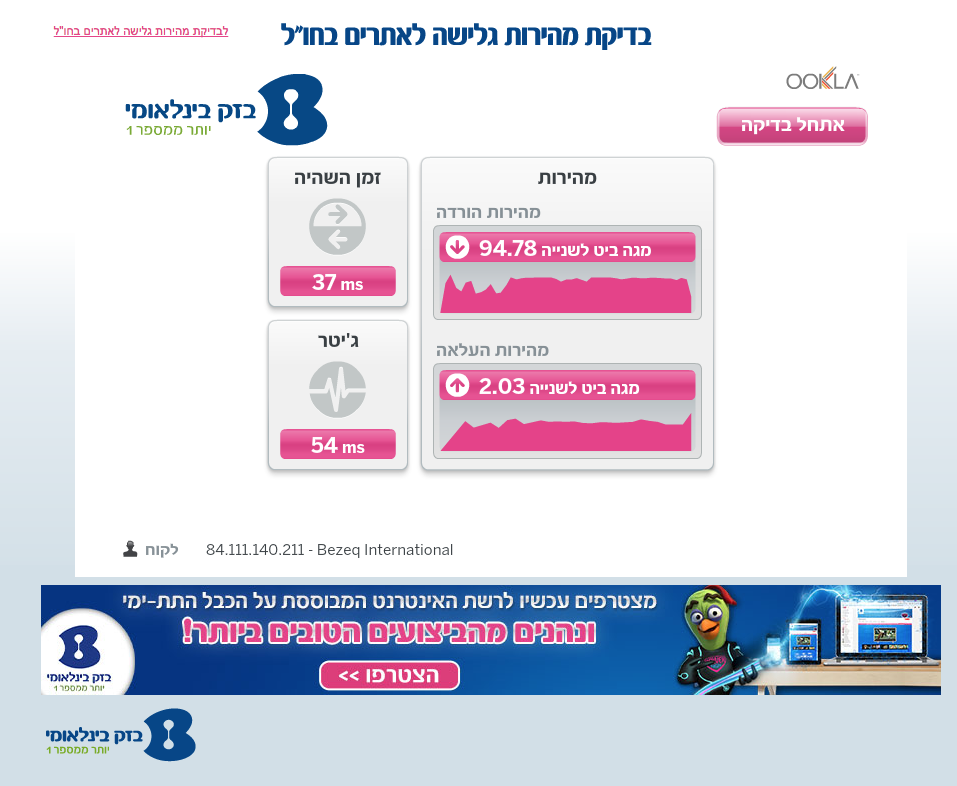

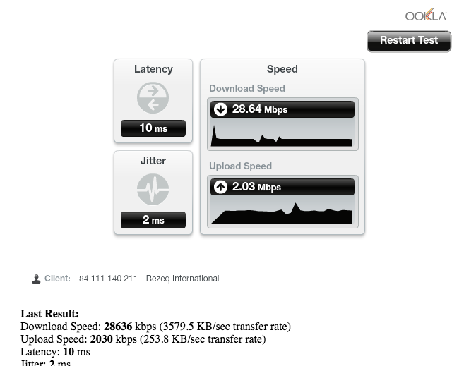

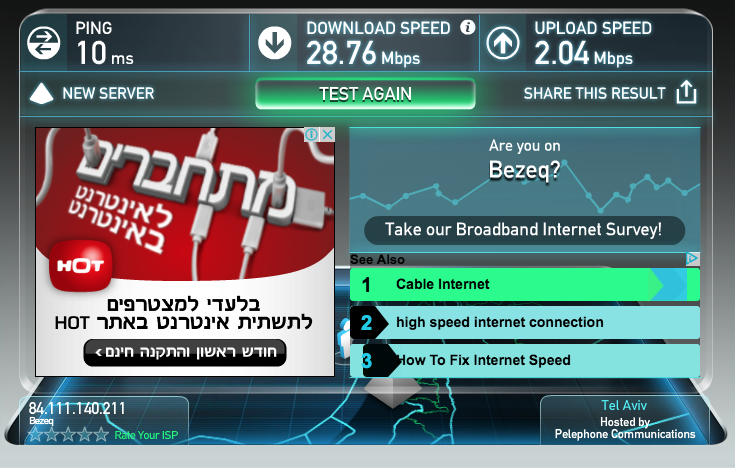

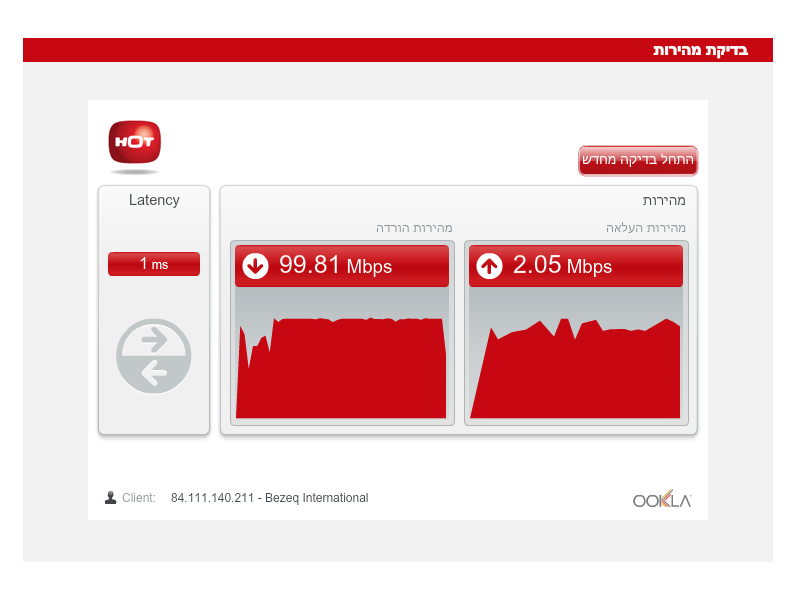

העניין הוא כזה: באתרי בדיקת המהירות של בזק ושל הוט אני מקבל רוחב פס מלא של 100 מגה יציב. כאשר אני מבצע בדיקת מהירות באמצעות Speedtest.net או למשל 012 אני מקבל 30 מגה יציב. אני מחובר בכבל רשת קווי ישירות לראוטר וממנו להוט בוקס. בהורדה של טורנטים עם הרבה סידרים אני כן מצליח להגיע למהירות של 10 מגה לשניה בהורדה, כלומר מהירות שהיא גבוהה מחיבור של 30 מגה.
הדבר המוזר הוא שהבעיה החלה לאחר שינוי שביצעתי במנויי האינטרנט שלי. במקור, היו שלושה מנויי אינטרנט בשלוש דירות שונות - שניים מהם של 100 מגה ואילו השלישי של 30. השינוי היחידי שביצעתי הוא לבטל את אחד המנויים של ה-100. הבעיה החלה מיד לאחר מכן.
אני פשוט לא מצליח להבין את ההבדל העצום במהירות בןי אתרי הבדיקות של בזק והוט לבין אתרים אחרים שמן הסתם השרתים שלהם יושבים בישראל כפי שהשרתי בדיקה של בזק והוט. כמובן בתמיכה הטכנית טוענים שכל עוד באתרי הבדיקה שלהם אני מקבל את מלוא המהירות אז אין לי על מה לדווח ולהתלונן, למרות שאני בטוח שיש כאן בעיה.

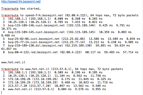

תנסה להחליף את האתר מולו אתה בודק ב speedtest תבדוק מול netvision חיפה
תוצאה זהה.

מעדכן שהבעיה אכן התרחשה בגלל קינפוג לא נכון בין בזק בינלאומי להוט. הבעיה נפתרה ואפשר לנעול את הדיון.
