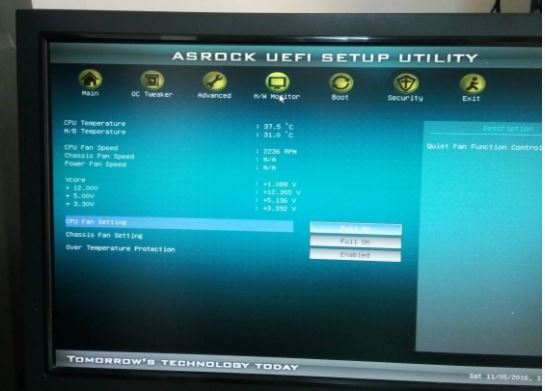

עידכון
המחשב עולה ..
כנראה הוא צריך לנוח .
מאתמול כיבתי את המחשב .
כמובן שניקתי את המשחה הישנה עם אלכוהול 70%.
מה הסיבה לתופעה שאחרי כיבוי להרבה .אין תצוגה .

החשוד במקרה זה הוא ספק הכוח.
בתמונה שהעלת נראה שהספק מאובק אף הוא - בדוק שהמאוורר בתוכו מסתובב ללא בעיה ובכל מקרה העבר לחץ אויר עם ע"י מפוח, מיכל אויר או עם פן לשיער במצב קר.
אני אנקה את הספק.
