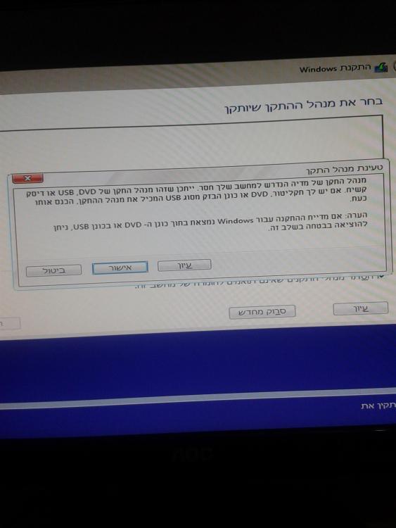

בעיה בהתקנת ווינדוס 10 בעזרת דיסק און קי
אז ככה, הורדתי את ווינדוס 10 לדיסק און קי דרך האתר הרשמי של מיקרוסופט  (https://goo.gl/QbeS9R) ויש לי אותו כרגע על הדיסק און קי.

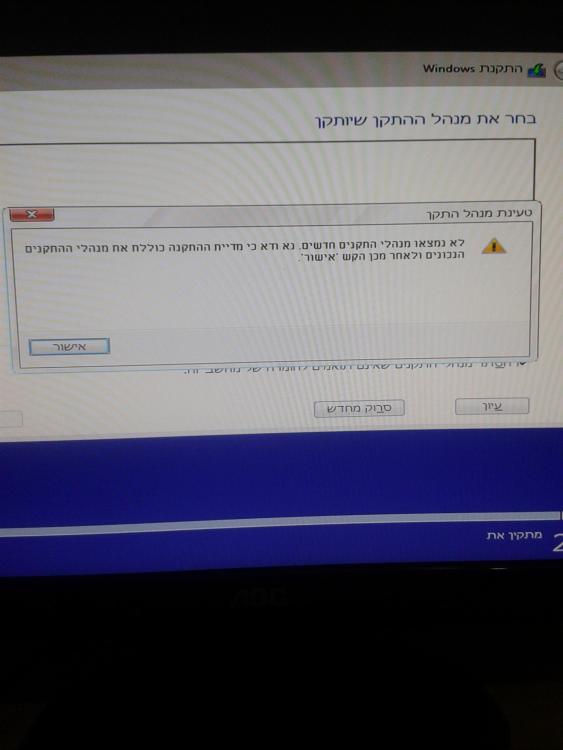

עכשיו, אני מדליק את המחשב והכל בסדר ועולה לי הסט-אפ של ווינדוס 10 (יש לציין שמדובר במחשב חדש לגמרי) אבל אז כשאני לוחץ על "התקן כעת" קופצת לי הודעה שאומרת לי שחסר לי מנהל התקן, אני לוחץ על הבא וזה כותב שלא נמצאו התקנים. (תראו בתמונות שאני מצרף)

בעיה כזאת יכולה לקרות בגלל שהסטיק USB  לא נעשה בצורה טובה .
תנסה לעשות אותו מחדש או לצרוב די וי די .
תשתמש בדיסק און קי USB2 שמחובר לכניסת של USB2 בלוח..
ציטוט של Yehudaa
ניסיתי כמה פעמים לצרוב את הISO דרך התוכנה של microsoft פשוט לא עבד
נערך על-ידי Fernardio
ציטוט של Ivan
איך אני יודע מה USB2?
תודה לעונים, כבר הסתדרתי.
פתרתי את זה בכך שהשתמשתי בUSB אחר, ובתוכנת Boot שונה.
