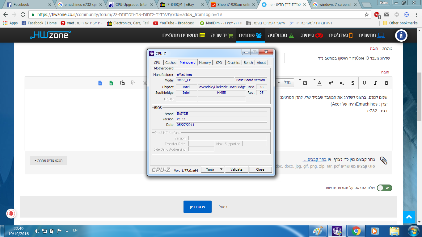

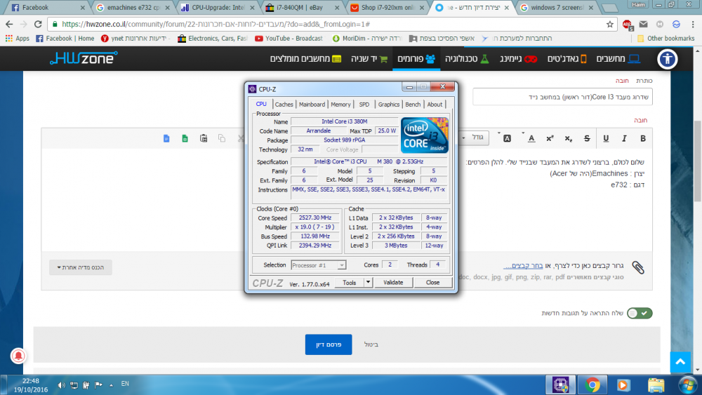

שלום לכולם, ברצוני לשדרג את המעבד שבנייד שלי. להלן הפרטים:
יצרן : Emachines(היה של Acer)
דגם : e732
אני לא אפרט פה יותר מידי, העלתי תמונות מCPU-Z שמראות את כל הנתונים הרלוונטים. מצאתי שהסוקט שלי הוא G1(או בשם המלא rPGA989) ואת כל המעבדים התומכים פה.
הבנתי שלמרות שהסוקט זהה יכול להיות מצב שהמעבד לא יתאים. האם אתם יכולים לעזור לי עם זה? לדעת איזה מהם בטוח יעבוד עם הלוח אם שלי? וכמו כן איזה מהם מומלץ?(מחפש את הכי חזק ומהיר, כשיוצאים מן הכלל הן גרסאות האקסטרים בגלל שהבנתי שהן צריכות קירור מתאים).
