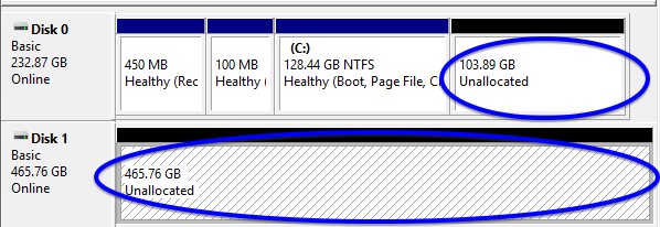

שלום,
רוב המחשב הוחלף לפני חודש - השארתי את הכונן הישן כי היה תקין לחלוטין (הוספתי SSD).
לפני איזה שבועיים שמתי לב לכך שהוא לא מופיע ב-MY PC - רק כונן ה-SSD מופיע.
מדובר בכונן של WD - רגיל.
נכנסתי למנהל ההתקנים וזה מה שקורה שם.
כל הדיסק UNALOCATED וגם חלק מה-SSD.
ניסיתי לעבוד על"פ משהו שמצאתי ביוטיוב אך לא מצאתי את האופציה שנבחרה שם אצלי.
אודה לעזרתכם!
שבוע טוב.
מה ניסית ? מה הקושי ?
למחיצה C תעשה EXTEND
ולכונן HDD תעשה NEW PARTITION

פותח הדיון בפירוש אמר שהכונן היה תקין, ופתאום המחיצה נעלמה.
אז קודם כל יש כאן תקלה שהתרחשה.
עכשיו השאלה העיקרית לפותח הדיון לפני הכל!!, כמה חשוב לך לנסות להחזיר את המחיצה למצבה הקודם?
בנוסף לכך שים לב שבכונן הSSD יש שטח לא מנוצל שאפשר להוסיף למחיצה הראשית שלו.
וכמובן שאפשר ליצור מחיצה חדשה בהרדיסק הישן ולהחזיר אותו לשימוש, אך כל המידע הקודם יאבד.
זה המצב.
עכשיו פותח הדיון צריך להסביר לנו מה הוא מבקש לעשות בסיטואציה.

היי,
תודה על תשובתך!
המחשב פורמט לפני חודש - אין לי מידע חשוב על אותו כונן.
שוב תודה...
אם כך הפיתרון פשוט מאוד.
צור מחיצה חדשה על ההרדיסק(בו כל השטח אינו מוגדר כרגע).
הרחב והגדל את המחיצה של הSSD אל תוך חצי משטח הSSD שגם כן אינו מוקצה.
אם אתה צריך הנחיות מדויקות איך לעשות זאת(כפתור ימני על השטח מביא אופציות) יש המון מדריכים באינטרנט בעברית ובאנגלית, וסרטי הדרכה ביוטוב.
אם יש לך שאלות ספציפיות או חששות שאתה רוצה להפיג לפני שאתה עושה פעולה, אתה מוזמן לשאול.
הרחבת מחיצה בSSD אל תוך השטח הלא מוקצה הינה דבר פשוט ומהיר שלא אמור להיות מסוכן כלל.
אך ליתר ביטחון אם יש לך קבצים חשובים על הכונן גבה אותם קודם.
ועכשיו להתייחס למה שקרה עם ההרדיסק שהמחיצה נעלמה.
לא יודע למה זה קרה.
אך יש אפשרות שזה קרה בגלל בעיה בכונן, פיזית או לוגית.
לכן לפני הכל כדאי שתעשה בדיקה לכונן כמו שMULTICORE הציע.
אם הגורם היה לוגי, יצירת מחיצה חדשה אמורה לפתור את העניין ככל הידוע לי.

במקרה שלו אין צורך בשום מיומנות או ידע. פשוט מרחיבים.
יתכן וזה פיצר בחלונות 10, בכל מקרה כל משחק באיזור המחיצות עלול לגרום לאובדן מידע.
לא היתי ממליץ לאדם לא מנוסה להיכנס להרפתקה מטופשת זאת.
לא הרפתקה, ולא מטופשת ולא חדש בחלונות 10 !
4 קליקים עם העכבר.
