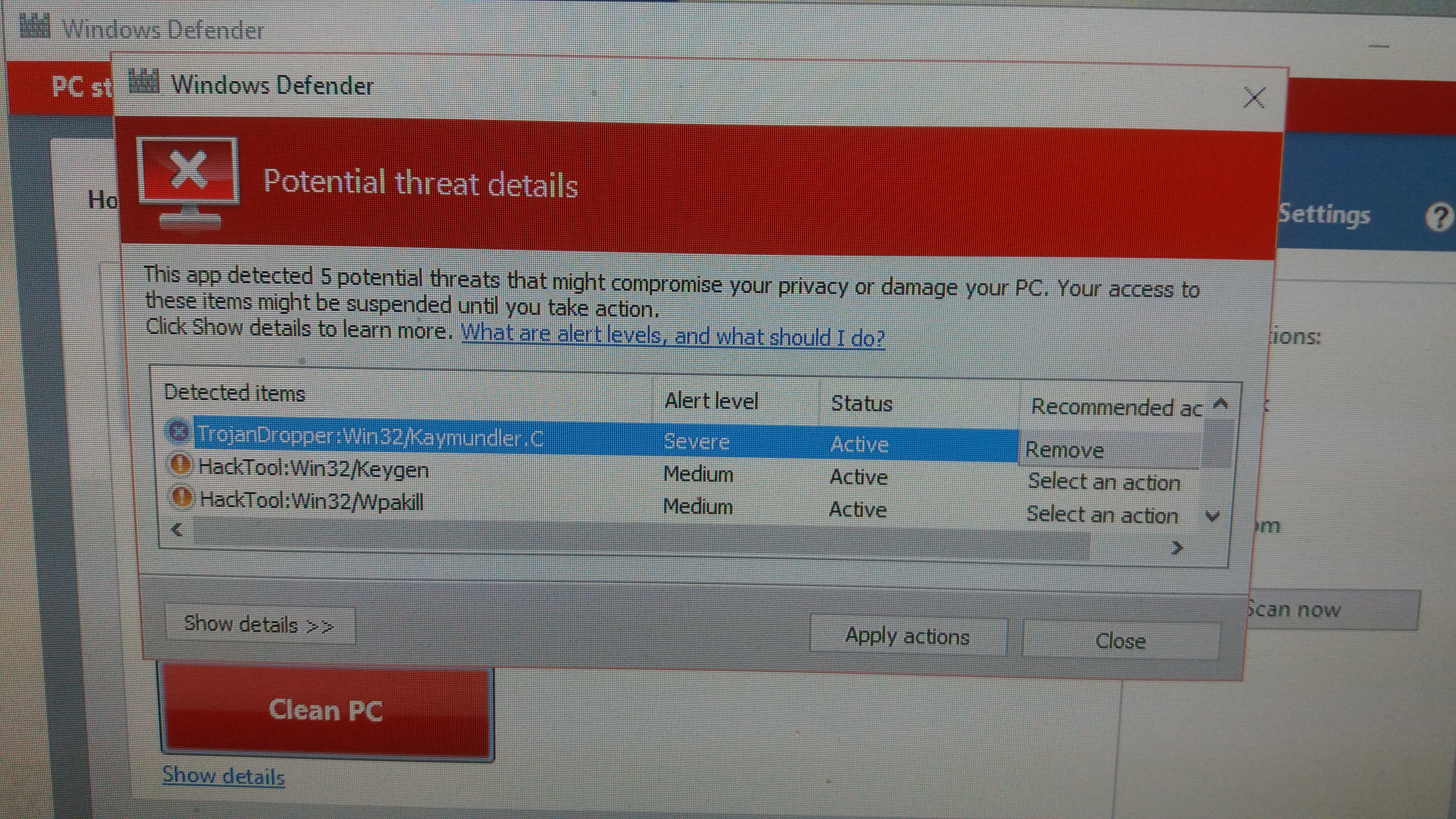

מדובר במחשב נייח, מ. הפעלה Win 10, דיסק קשיח 500GB. התחיל מהיום. המחשב קפא ונתקע בעליית המערכת, כשהוצאתי את הדיסק קשיח מהמחשב, המחשב חזר לעצמו והפסיק להיתקע. החזרתי את הכונן למחשב ובחלון "המחשב שלי" הכונן נעלם משם, גם בניהול דיסקים. העלתי את המחשב ב-Safe mode וסרקתי את המחשב עם Spybot שלא מצא כלום, Malwarebytes שמצא 4 קבצי Unmalicious וסרקתי עם תוכנות אנטי וירוס אונליין של Eset ועוד אחד שגם מצא איזה משהו. בדיסק הנ"ל יש הרבה מידע אישי שחשוב לי ולא גיביתי אותו הרבה זמן. חיברתי את הדיסק חיצונית למחשב נייח אחר ובניהול דיסקים קיבלתי הודעה שבשביל לגשת אל הדיסק אני צריך לאתחל אותו, כמובן שלא עשיתי את זה. התקנתי תוכנה Get data back for NTFS והתוכנה לא זיהתה כלל את הכונן. חיברתי בחזרה את הדיסק למחשב וכרגע הוא כן מזוהה ב"מחשב שלי" והמחשב כרגע עובד בסדר, ניתקתי גישה לאינטרנט כי יש לי תחושה שאיכשהו זה קשור. הרצתי שוב בדיקה עם Spybot שלא מצא כלום, Malwarebytes שגם לא מצא כלום ו-Windows Defender שכבר ברגע הסריקה התריע שיש וירוסים והוא עדיין בסריקה. אני אעדכן כשזה יסיים. השאלה שלי היא כזאת, האם יש תוכנות אנטי וירוס טובות שיודעות לסרוק כונן מסוים ולא את מערכת ההפעלה ויודעות להסיר את הוירוס כמו שצריך, הרי אם אני יגבה את הקבצים מהכונן הזה עכשיו, הוירוס יכול לעבור הלאה לכונן השני ולהדביק גם אותו, נכון?

רוב הסיכויים שהכונן פגום והולך למות. תפסיק את הסריקות וקודם כל גבה את החומר.
תעשה בדיקה עם HD TUBE PRO (לשונית HEALTH)  --   ****אחרי שתגבה את הקבצים****
תגיד תודה על כל דקה שהוא עובד. הסיכוי שוירוס גורם לזה קלוש.

אכן עושה רושם על כונן HD גוסס...

אוקיי הבנתי אותכם. אבל בואו נצא מנקודת הנחה שיש שם בכונן וירוס מזיק, אז אם אני אגבה את המידע לכונן אחר הוירוס עלול לעבור עם המידע ואז בעצם לא נפטרתי ממנו.
אם יש לך חומר חשוב על הכונן, אז תגבה עם או בלי "וירוס".
כי HD שלך על זמן שאול.
לא מדוייק, זה לא עובר כמו שפעת,
מידע לא מכיל וירוסים, תמונה, שיר, סרט, מסמך, לא יכולים להיות נגועים.
רק קבצי מערכת, או קבצי הפעלה יכולים לעשות לך בלאגן,
הדבר היחיד שאתה צריך להפטר ממנו זה הכונן הקשיח.
נערך על-ידי פי סי אדמין
לפי מה שאתה מתאר סביר שזה כונן תקול, קרא לי לא פעם, גם עם קשיח וגם עם כונן SSD. בדיוק כך.
גבה בענן או בכונן חיצוני קבצים שחיוניים לך ראשית כל. כל עוד אתה יכול.

טוב, גיביתי את כל המידע שבדיסק. תודה רבה לכולכם!
