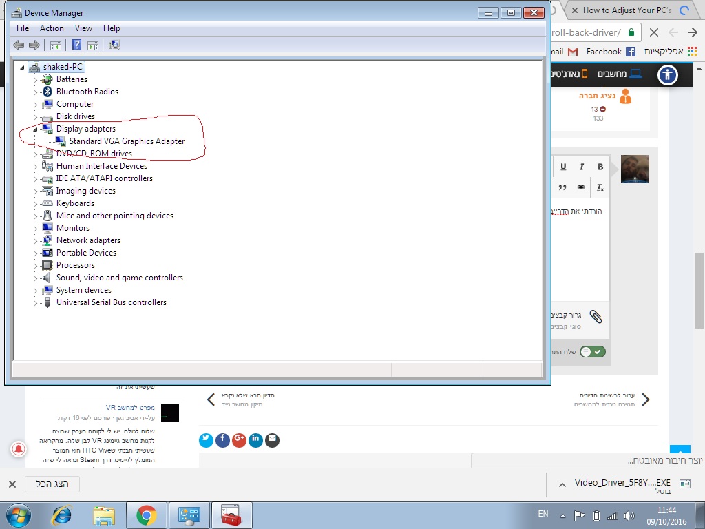

אני בניסיונות לחבר את המחשב שלי לטלוויזיה בעזרת כבל hdmi. הטלוויזיה כותבת לי אין אות. בינתיים חיפשתי באינטרנט מה לעשות וראיתי הצעה לעשות roll back driver לכרטיס מסך.
לחצתי על זה, ועכשיו הכרטיס מסך שמופיע לי בdevice manager הוא לא הכרטיס מסך של אינטל! כתוב לי שם standard vga graphic adapter.
איך אני מחזיר את הכרטיס מסך של intel?
יש לי ווינדוס 7.
תודה מראש, אני במצוקה
איזה מחשב זה
dell vostro 1440
כמובן שהרזולוציה התחרבנה לגמרי ברגע שעשיתי את זה

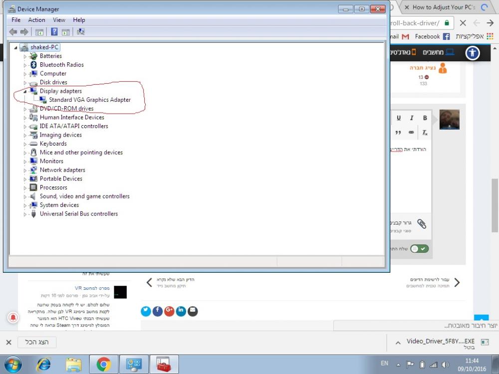

הורדתי את הדרייברים והתקנתי אבל זה לא עובד. עדיין רואים את הדבר השני.. סימנתי באדום.

תעשה קליק ימני מאפיינים
לשונית פרטים
תבחר בכפתור רדיו HARDWARE ID  מזהי חומרה
איפה לעשות מאפיינים- פרטים?
על ה VGA
צילום מסך
קליק ימני על השורה של VGA ומשם עדכן את הדרייבר. תן לחלונות לחפש אותו.
ציטוט של Ivan
ניסיתי, הוא פשוט חושב בלי סוף ואני נאלץ לעשות לו סגירה כפויה
