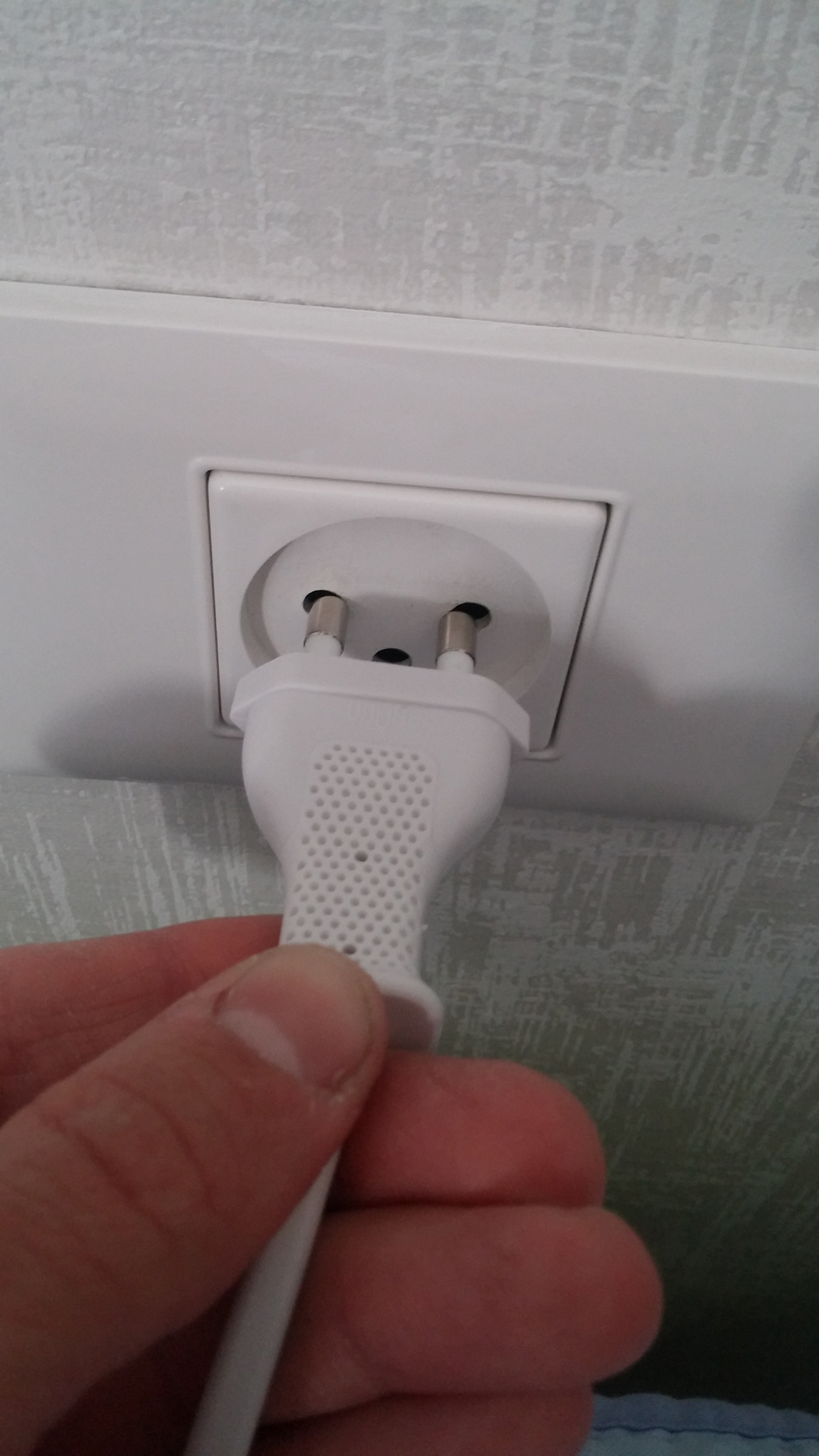

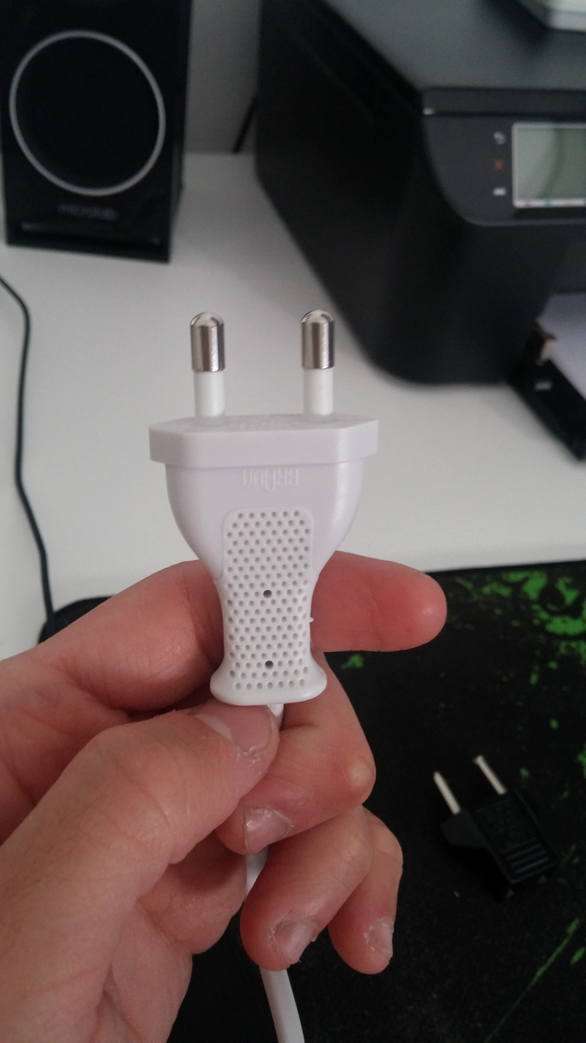

הזמנתי מוצר כלשהו מאיביי,
התקע נראה ממש כמו תקע ישראלי אך מסתבר שהפינים שלו צרים מידיי ולכן לא ניתן לחבר לשקע ישראלי.
אני אפילו לא יודע איזה מתאם אני צריך.
רשום על התקע בקטן :
2.5A
210-250V.
מה עושים ?

ניסיתי גם דרך מפצל וזה לא עזר , הפינים ממש צרים לעומת השקע / מפצל.
בנוסף ניסיתי להרחיב קצת עם פלייר את הפינים ואז עשיתי ניסוי לבדוק אם זה נכנס במפצל,הוא נכנס ממש בכוח ואז הייתה מלחמה ענקית להוציא אותו מהמפצל. (מזל שלא היה בקיר).
בקיצור אין מנוס מלחתוך את הכבל ולהלביש תקע נורמלי.
מוזר שזה ככה,פעם ראשונה שאני נתקל בתקע עם פינים צרים.

ברור שאם תנסה להרחיק עם פלייר זה לא יעבוד. זה פלסטיק . אתה צריך ע"י אוויר חם (בלוואר) ואז שהפלסטיק רך , לנסות להוזיז זאת ע"י פלייר.
התקעים האלו נועדה שבבזמן החיבור אנשים לא יתחשמלו ולכן רק הקצה ממתכת. בפנים יש מוליך אך ככול הניראה התקע קיבל עיוות מהחום.

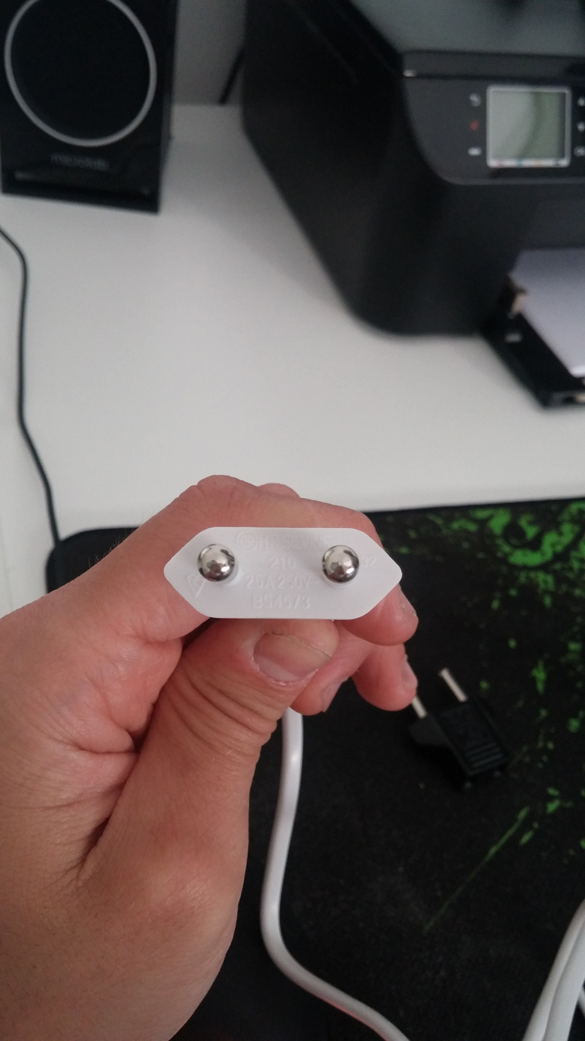

אני חושב שמצאתי מה זה.
מרחק בין הפינים 16.66mm
SHAVERS ONLY?
תן לי לנחש, קנית מכונת גילוח?
נראה כאילו לבריטים יש שקע חשמלי מיוחד למכונות גילוח. :facepalm:
300px-BS_4573_shaver_plug_compared_to_Eu
https://en.wikipedia.org/wiki/AC_power_plugs_and_sockets:_British_and_related_types#BS_4573_.28UK_shaver.29
https://www.quora.com/Whats-special-about-shavers-only-outlets
מסתבר שצריך להיות אקסטרא זהיר כשקונים מEBAY.UK
וגם... לא לחבר דברים שלא מיועדים לשקע SHAVERS ONLY, כמו מייבש שיער...
