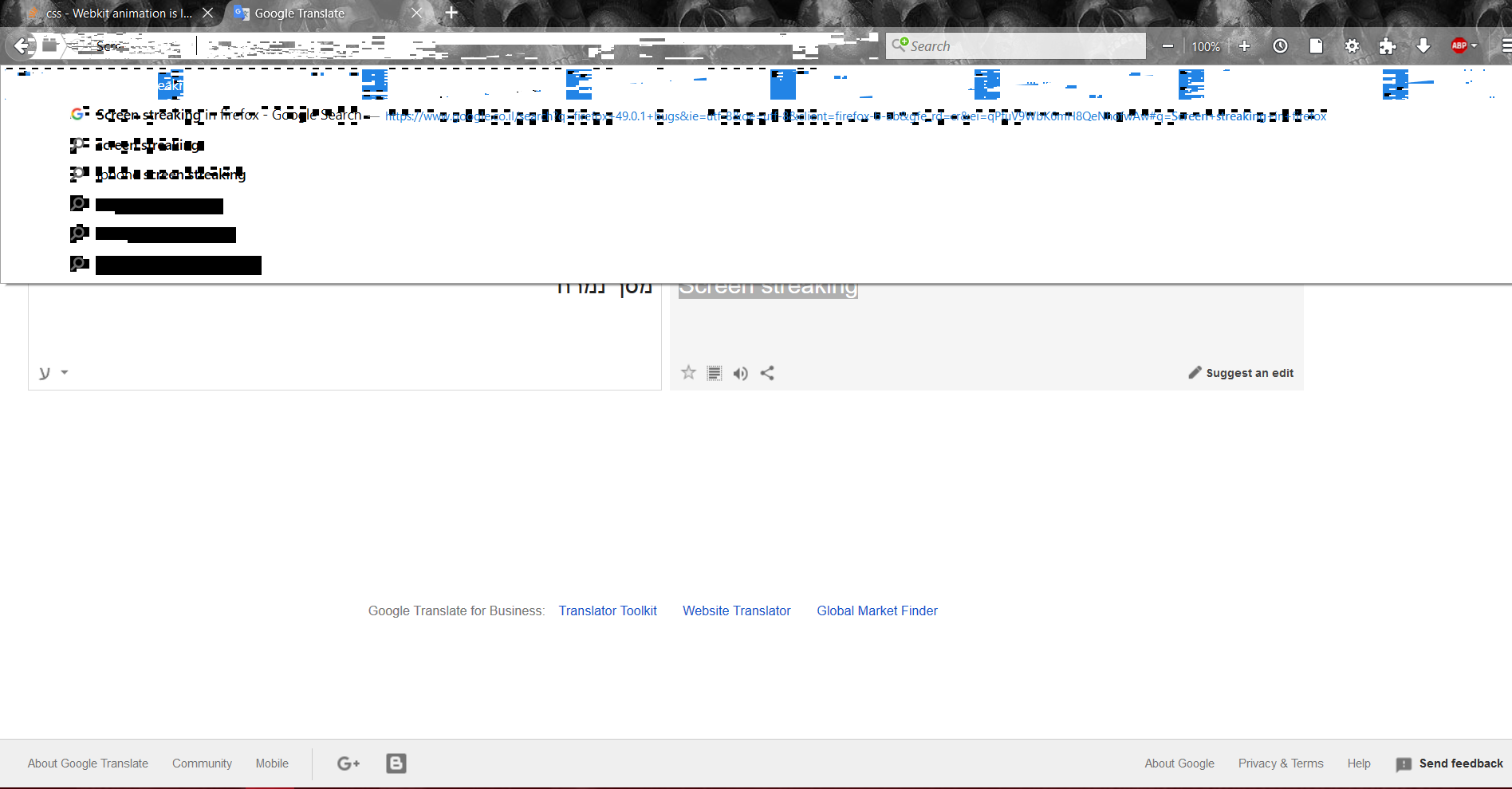

שלום לכולם.
לפני פחות מחודש קניתי מחשב חדש של דל (dell inspiron 15- 5000 series), עם ווינדוס 10 הום.
אני גולש בדפדפן פיירפוקס - גירסה אחרונה, 49.0.1 ולפעמים כשאני מחפש בשורת החיפוש של גוגל או בשורת הכתובת, ונפתחות ההצעות של החיפוש, המסך נמרח באזור ההצעות שעלו. לפעמים כאשר אני עובר לטאב של אתר אחר אחרי שזה קורה, חלק מהמלל באתר האחר נצבע בשחור או כחול- כמו סימון של מילים.
לא היו לי שום מריחות בשום תוכנה או בחלק אחר של המחשב. גלשתי מעט עם מיקרוסופט אדג' וגם שם זה לא קרה.
מה יכולה להיות הבעיה? האם המסך שלי תקול?
תודה.
קשה להגיד , זה יכול להיות תוכנתי, או קשור לזיכרון, או לכרטיס מסך,
בכל מקרה, מתחילים מהקל לקשה,
קודם תאפס את מע"ה ואחכ תראה איך זה מתנהג.
היות וציינת מחשב חדש מוריד בעיות תוכנה ואו וירוס.
ע"פ התמונה, או כרטיס מסף פנימי או בפנאל LCD.   בוודאות בעיה חומרתית

אדון קוקו הנכבד, להסתברות אין קשר במקרה המדובר.  המחשב לא "חדש מהקופסה" ,  הוא בן חודש, ובחודש הזה יכול לעבור עליו הרבה.
מצד אחד העיוות באמת מחשיד מאוד שיש בעיה חומרתית, אבל "לא היו לי שום מריחות בשום תוכנה או בחלק אחר של המחשב" מעלה גם חשד שהבעיה כן תוכנתית.

בדקתי את המחשב עם התוכנה של דל. שבודקת את המסך, המעבד, כרטיס המסך וכ"ו (שמה SUPPORT ASSIST) והיא מובנת במחשב.
אשמח אם תסביר לי איך בודקים תקינות כרטיס מסך ודרייברים.
התקלה הייתה מההתחלה. מהיום הראשון שהתקנתי את הפיירפוקס.
יכול להיות שהבעיה היא עם הפיירפוקס? כי רק שם אני חווה את זה. איך אני בודק את כרטיס המסך ואת הפאנל?
לפי התוכנה המובנת של דל- שמה SUPPORT ASSIST, אין שום בעיה עם שום רכיב. המחשב שלי עבר את כל המבחנים.

בעיה בלוח האם במחשב. דורש החלפה ואו תיקון.

אבל למה זה קורה רק בפיירפוקס? אם לא הייתי מתקין את הדפדפן בכלל לא הייתי יודע שיש לי בעיה במחשב.
אתה חוזר שוב לשאלה המקורית שלך..  תתקדם..
אם הבעיה חומרתית תממש אחריות, במעבדה גם לא יודעים מה לעשות, אז מצליבים.
אם המחשב היה אצלי, הייתי פותח 2 ברגים, שם דיסק אחר עם ווינדוס ובודק מה קורה בפייפוקס.
בגלל שהוא לא אצלי, אני מציע לך לאפס את הווינדוס ותראה אם זה קורה אחרי.

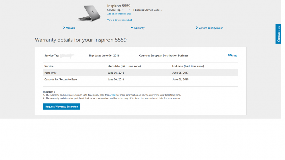

עוד שאלה אחת שאני רוצה תשובה עליה לפני שאני שולח תלונה לדל. יש דרך לבדוק האם המחשב עבר אקטיבציה לפני שהגיע אליי?
השאלה הזו עלתה אצלי כי שמתי לב שהאחריות לפי התוכנה המובנת של דל מתחילה ב6/6/16 כאשר קניתי אותו לפני שבועיים וחצי פלוס מינוס. נכנסתי לאתר של דל, והמידע שהצלחתי למצוא לפי המספר הסידורי של המחשב הוא מתי הוא נשלח, ולאזור שהוא נשלח. אם מישהו היה עושה אקטיבציה זה היה אמור להופיע בפרטים על המחשב?
האקטיבציה זה עניין של מיקרוסופט ולא קשור לאחריות.
זה ש"איבדת" כמה חודשי אחריות זה תמיד ככה, זה עניין של זמן שעובר מהיצרן ליבואן למשווק..
דבר עם דל בקשר לתקלה , יגידו לך קודם תאפס את הווינדוס. כי זה מה שהם יעשו .
ואם זה יפתור את התקלה עוד יכולים לחייב אותך על תיקון, כי האחריות רק על חומרה ולא על תוכנה.
