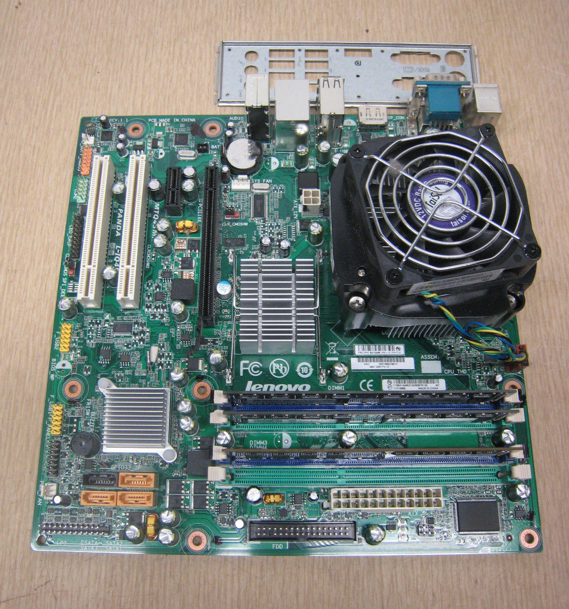

ברוב המוחלט של הלוחות "הישנים" נעשה שימוש בחיבורי SATA 3Gbs. אם יש לך לוח שבו נעשה שימוש בחיבורי SATA שנותנים ברוחב פס של 1500Gbs, אז לכל הפחות הייתי מעריך שלוח האם יוצר לפני 10 שנים או שמדובר בלוח אם ממש זול. בכל מקרה, כפי ש @OR2OOO כתב - תרשום את דגם לוח האם.
Lenovo M58 M58P MTQ45MK Panda L-IQ45
לפי העמוד הזה באתר של Lenovo, מדובר בלוח אם המבוסס על ערכת השבבים Q45. היות ולפי האתר של אינטל ערכת השבבים Q45 שוחררה ברבעון השלישי של 2008, הרי שבהכרח לוח האם שלך לא יכול היה להיות מיוצר לפני הרבעון השלישי של 2008, כלומר הוא לכל היותר בן 8 שנים.
