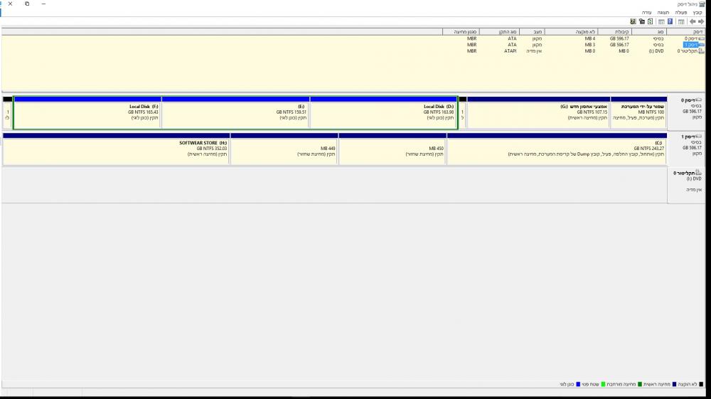

"ניהול הדיסקים" המובנה בחלונות יגלה לך הכל.
תעלה תמונה שלו לפורום.
הכל מופיע בתמונה שלך !
אחרי שתחליט מה אתה רוצה לעשות, תחזור לפורום להסבר מדויק.
